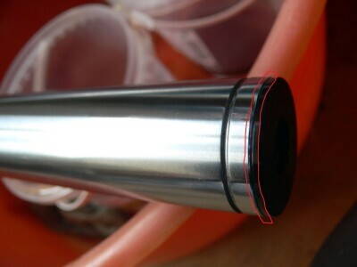

Заурядная ситуация: вел простоял зиму и часть весны, после чего вилка перестала работать на полный ход.
Причина понятна и без разборки: масло течет в штаны. Снял я их (у вилки), прежде чем выкрутить демпфер и слить масло с правой ноги, попробовал штоком демпфера поработать вверх вниз, пришлось его так подергать несколько десятков раз, прежде чем заметил каплю. Вытер и еще много раз поработал штоком, чтоб увидеть, откуда сопливит (см.фото, обведено красным). Насколько я знаю, у вилок с алю-ногами эта деталь снимается и даже продается (держится обычным стопорным кольцом + наружное резиновое колечко), на железных ногах, вроде, считается несъемной. Кстати, у меня ее на обеих ногах можно при некотором усилии пошевелить слегка.
Подскажите, кто встречался с такой проблемой или просто выскажите догадки, пжлст.
Течь небольшая, как я и описал появление 1-2 капель, но думаю - главная причина поломки.
Спасибо
P1180965_s.jpg [ 146.04 КБ | Просмотров: 2464 ]

Спасибо! В любом случае о-ринги поменяю, но течет именно из той щели, это точно. В том-то и дело, что у всех текут резиновый колечки, а у моей вилки - откуда я указал. Иначе мануал и даже просто здравый смысл спас бы :)

Кстати, мне ответили на мой вопрос: лечится проблема перепрессовкой ноги, делают в Харькове. К сожалению, на железных ногах у РШ эта деталь несъемная. У меня из указанного места не прямо течет, а как бы потеет, я попробую-таки вилку почистить, заменить о-ринг и попробую покатать. Если за обозримое время снова ход уменьшится, отдам на перепрессовку ноги.
А якщо спробувати щілину залити герметиком?

Думаю, герметик не поможет: эта деталюха даже с новья при ударе поршнем слегка шевелится (там внутри тоже резиновое колечко, как мне объяснили + она завальцована: если выбить, деформируются скорее всего). А т.к. она слегка люфтит, то и герметик не будет держаться и щель узкая: герметик любой густой, сплошным слоем не прилипнет, думаю. Вот, гадаю, может попробовать силиконом, предварительно хорошо обезжирив?
