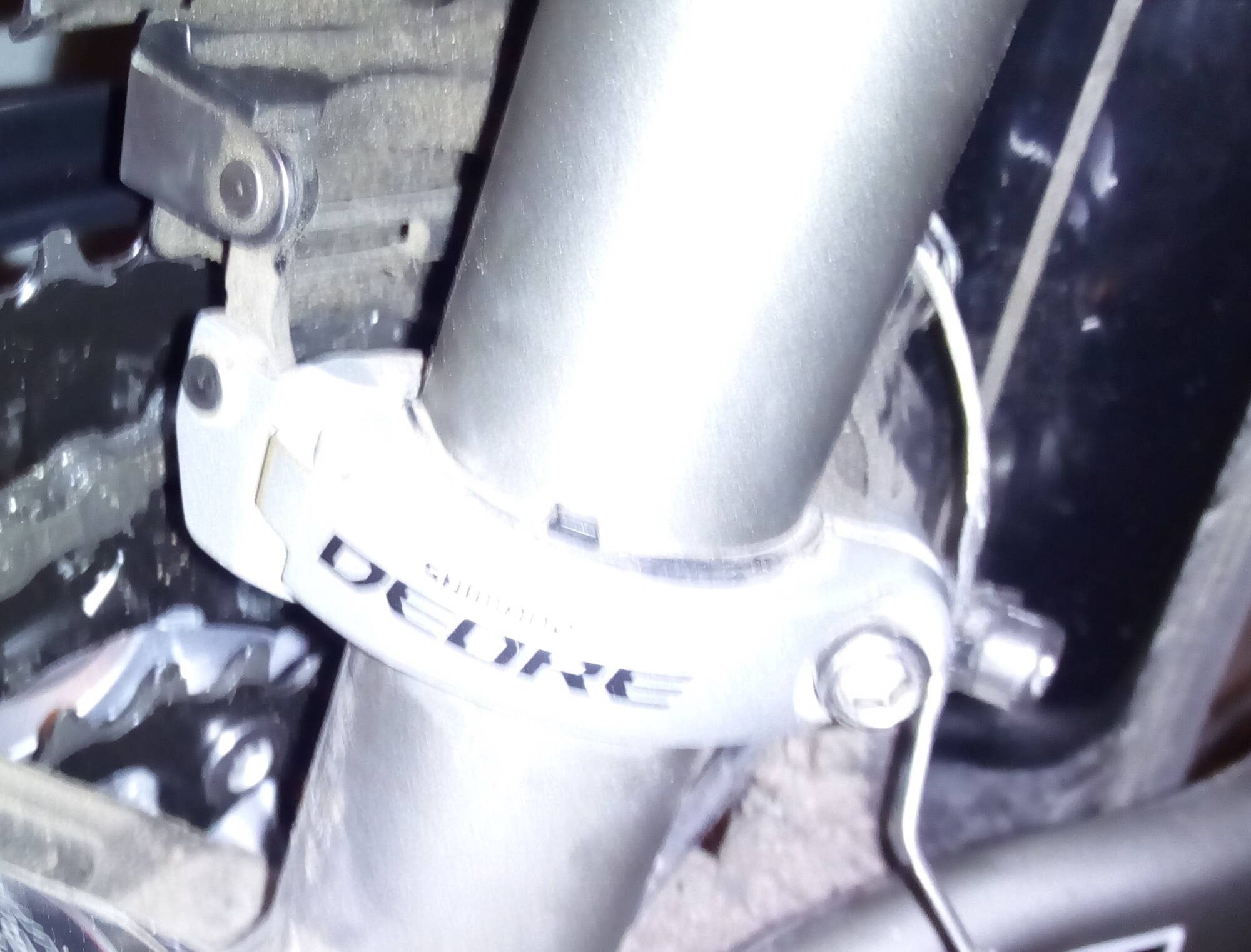

Rost
нашёл в описании велосипеда в интернете - передний переключатель: Shimano FD-M530, 31.8mm clamp, top swing, dual pull, но в реалии выглядит несколько иначе.
СообщениеДобавлено: 09.07.2017 20:09
Сообщения: 3824
Город: Cro-Moly
Зарегистрирован:11.11.2008
или такой?
СообщениеДобавлено: 09.07.2017 20:42
Сообщения: 3824
Город: Cro-Moly
У передних переключателей есть несколько настроек. Вверх-вниз по трубе, оборот вокруг трубы, регулировочные болты H и L. Всё это нужно регулировать с отпущенным тросиком.

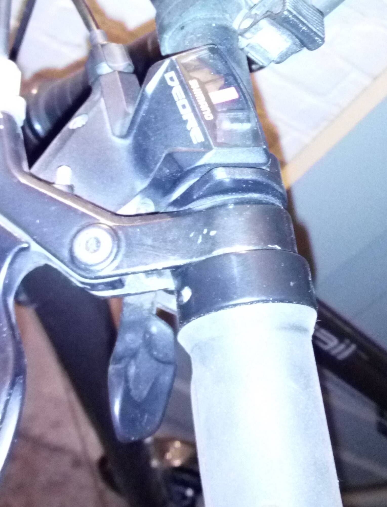

Rost
1.jpg [ 542.63 КБ | Просмотров: 2222 ]
3.jpg [ 651.41 КБ | Просмотров: 2222 ]

Похоже на первый вариант, но полной уверенности нет.
СообщениеДобавлено: 09.07.2017 21:04
Сообщения: 3824
Город: Cro-Moly
boris-u, это модель должна работать. Бывает такое, что с первого раза не получается настроить, иногда даже в дороге подстраивать. Так что всё получится.
