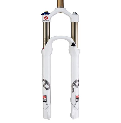

Вилка Rock Shox sid race
На фото есть.
Работает чудесно! Моя первая воздушная вилка.Мелкие неровности ловит на Ура!
Была приобретена недавно, заявлено было 100мм хода.Как оказалось,данная модель 60/80 мм.
На сегодня она выдает 60мм хода. не больше. При этих 60мм. корона вилки чуть ли не касается покрышки.Из этого я селал вывод.
Нужно разогнать до 80мм. Внутри есть проставка которая убирается. Посмотрел по мануалу.
Но! Есть одно но. Если настроить на 80мм. то вилка совсем будет упиратся в покрышку???
Или ноги немного выйдут наружу и будет все норм. Этого я не знаю? Может кто сталкивался....

Сдуйте полностью вилку и увидите может она касатся покры или нет)
На вид если не 100 мм то 90 есть, попробуйте разное давление в вилке, накачайте сильнее, где то видел что с РШ надо не мало времени потратить на правильное давление, что б она не проседала на весь ход.
 Заголовок сообщения: Re: помогите с вилкой!
СообщениеДобавлено: 12.11.2016 14:24
Сообщения: 8305
Изображения: 20
Город: in Ukraine
Зарегистрирован:05.06.2005
D1mentos, вилку обычно проектируют так, чтоб она даже в полностью спущенном виде не доставала до резины. При любом оговоренном в мануале наборе проставок, изменяющих ход. Если, конечно, покрышка разумной толщины.
Вряд ли там задумано больше 80 мм. На Sid'ах с 1998-го года по 2007-й ради экономии веса делали очень короткие штаны, а гориллу, наоборот, очень высокой. Ноги, натурально, из-за этого сильно торчат из штанов. Вдобавок ноги стройные, толщиной всего 28 мм. С виду кажется, что там больше хода, чем в действительности.
