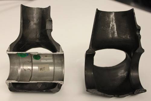

Может где педалями / шатунами ударился хорошо. Вообще проблем у карбона довольно таки есть но они лечатся
http://www.flickr.com/photos/andersonbi ... 306311053/
http://www.bustedcarbon.com/
Тем более что скот слегка облегчил раму на своих моделях (если не врут) - см. фото
scale bb.jpg [ 15.46 КБ | Просмотров: 3773 ]
