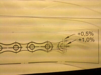

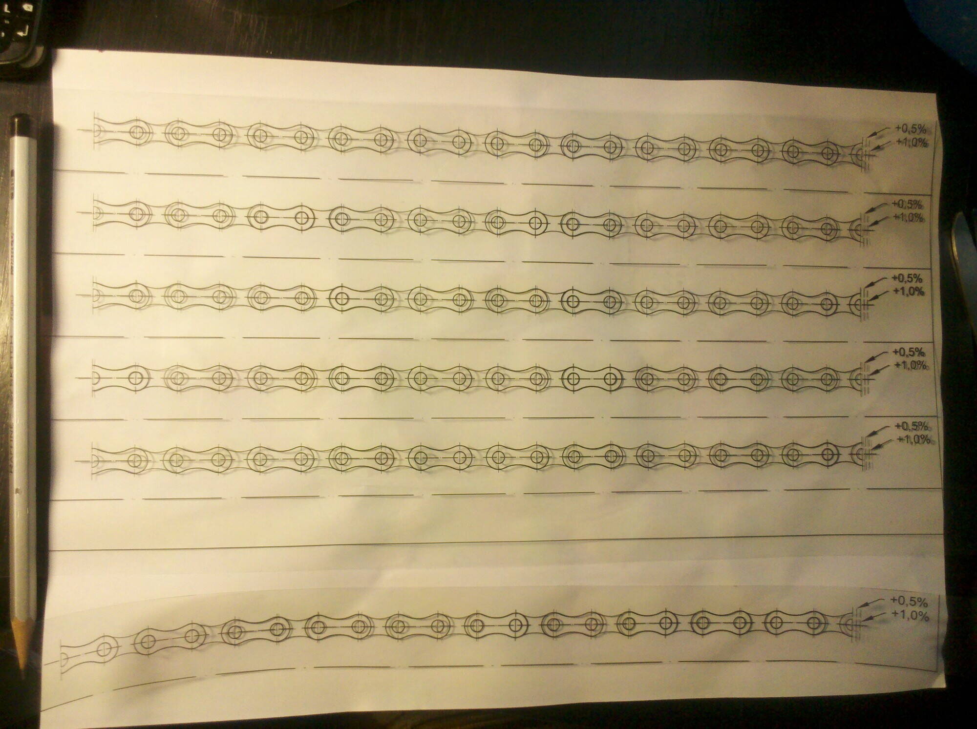

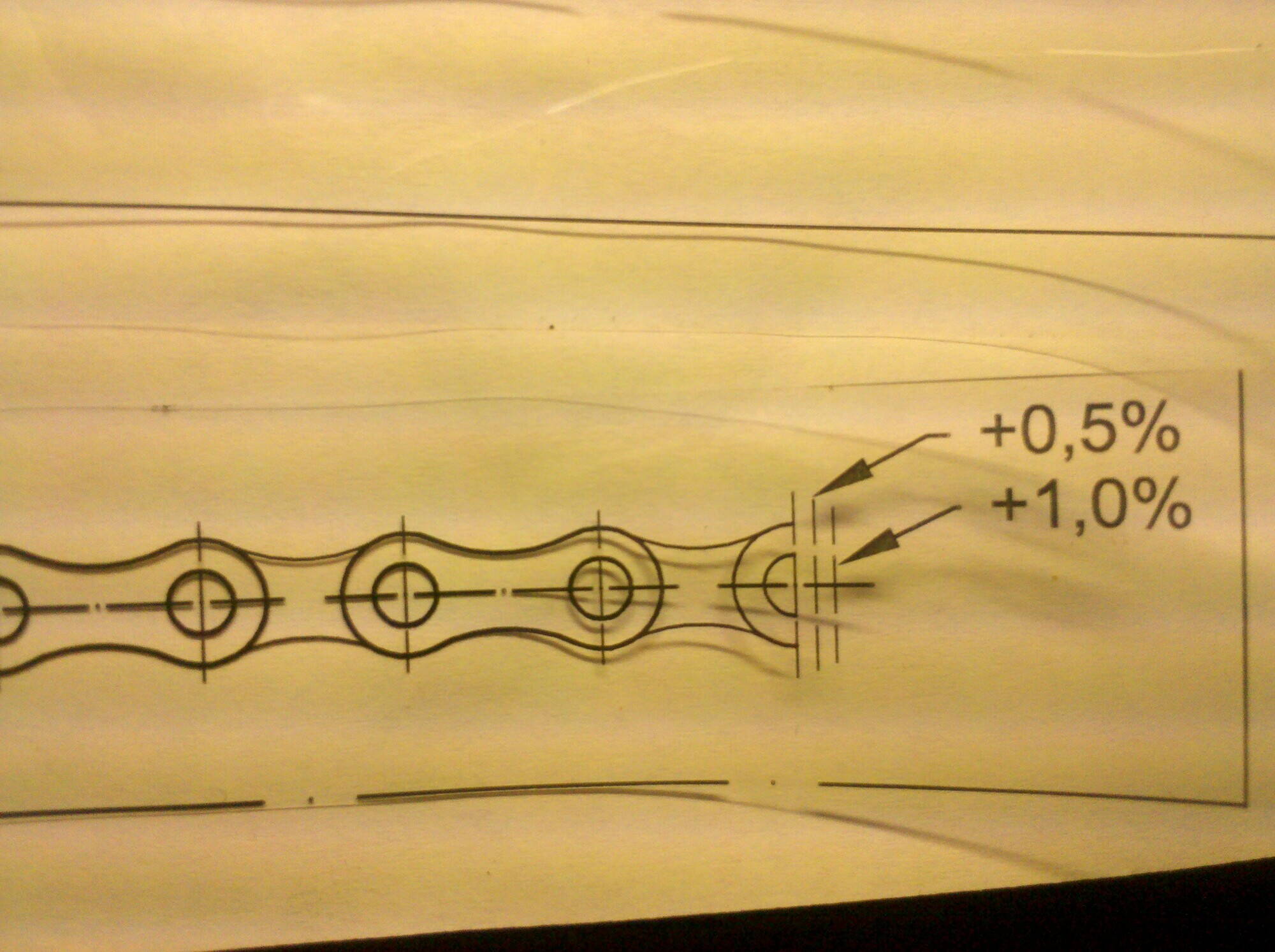

За заводскую железку жалко 10$, линейкой не удобно каждый раз запоминать и сравнивать длину, штангель - тоже головняк.
В итоге, "голь на выдумки хитра", придумал в автокаде "линейку":
IMG_20140702_192207.jpg [ 973.23 КБ | Просмотров: 2666 ]
IMG_20140702_192112.jpg [ 1015.97 КБ | Просмотров: 2666 ]
Взял за основу длину 20 звеньев:
20х12,7=254 мм - новая;
+ 0,5% =255,27 мм - норм износ;
+1%=256,54 мм - пора в утиль.
Быстро, удобно и дешево! Точность тоже вроде на высоте, если зрение нормальное - приложил и готово :smile:
Предложения по усовершенствованию принимаются! Кто хочет-за пиво поделюсь :)
Линейка.pdf [17.36 КБ]
Последний раз редактировалось aum 03.07.2014 13:28, всего редактировалось 2 раз(а).

aum писал(а):
За заводскую железку жалко 10$...
http://leader.dn.ua/ru/catalogue/tools/ ... nd-yc-503/
 Заголовок сообщения: Re: Измеритель износа цепи:)
СообщениеДобавлено: 03.07.2014 10:19
Сообщения: 487
Город: Хряков, Олексеевка
Зарегистрирован:25.04.2008
Штангенциркуль рулит
СообщениеДобавлено: 03.07.2014 13:27
Сообщения: 3
Город: Макеевка
Зарегистрирован:11.05.2014
чел писал(а):
Вот это выгодное предложение, такие на ибее по 6-8$ смотрел.
VJladimir писал(а):
Выжигателем по дереву на доске для овощей, а сверху лаком ?
Это тогда будет женский вариант! :D
VL писал(а):
На чем распечатана линейка?
На какой-то пленке (обложка для документов) в типографии.
P.S. Пришпилил в шапке pdf файлик - кто желает: на флэшку и в типографию!
P.S.2. У кого нет такой возможности - пишите - помогем!))
Последний раз редактировалось aum 03.07.2014 19:28, всего редактировалось 1 раз.

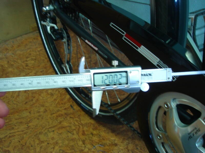

razorolog писал(а):
+++1000% Использую электронный штангенциркуль MIOL по этому же алгоритму:
Предварительно выставляешь показания штангена на 119,00 мм, и замеряешь:
От 119,70 до 120,60 мм - нормальный износ, замена цепи не требуется.
От 120,60 (0,75%) до 120,90 мм - требуется смена цепи на новую в ближайшие 50-80км, если вам дорог велосипед.
Более 120,90 мм - если вел на планетарке или фикс - добиваем далее до состояния "гроги" ("добивание" может продлится еще не одну, и не две тыщи верст) :smile: , если многоскоростная ортодоксальная трансмиссия > заказываем понравившийся вариант кассета/цепь, а может и передниюю звезду(ы) (если у вас конечно не "железная Сюрля" из нержавейки) на Байккомпоненте, либо у форумчан Ярика-Назарика :smile: .
Сейчас стоит цепь ХT, девятка HG- 93 пробег на ней 1510 км, показания на сегодня 120,02 (... чет подозрительно многовато при основных немаленьких звездах кассеты 17/20/23, и идеальном чейнлайне на 20-й звезде, мож не дотянет до 2500 км при 0,75%). Пользоваться очень удобно, наглядно, а главное точно до сотых мм. :smile:
Добавлено позже: >>> до растяжения 0,75 % эта девятка HG- 93 прошла 3.650км в аккуратном городском режиме.. Отличная цепь, 100% отрабатывает свою стоимость :smile:
izmerenie_cepi.jpg [ 248.54 КБ | Просмотров: 2384 ]
Последний раз редактировалось baby boy 03.12.2014 19:38, всего редактировалось 8 раз(а).
Хорош приборчик, даже голову ломать не надо с рисочками, а то меня от механического укачивает :smile:
