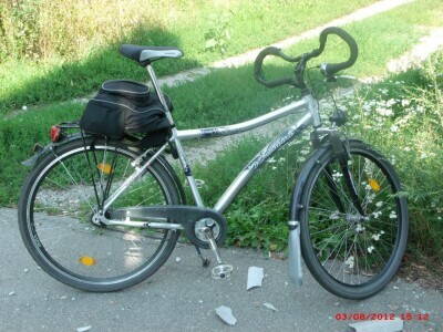

На чем легче будет ездить по 20 км туда и обратно 5 дней в неделю, 6 месяцев в году? В основном по асфальту, но с участками в 2 км с ужасными ямами. Также имеются заметные горки и сильный ветер.
Интересует есть ли велосипедисты с солидным опытом каток и на планетарке и на звёздочках хотя бы по 1000 км пробега. Только не на совсем дешёвых или плохо настроенных великах. Реально ли заметна разница в средней скорости, накате или в чём то ещё?
Или возможно стоит рассматривать не трансмиссию а тип велосипеда? Сейчас у меня туристический с планетаркой на 7 передач с посадкой как горном. Может лучше шоссейный вообще или чистый горняк или простой без амортизаторов с облегчённой рамой и хорошим обвесом?
Буду благодарен за ответы по сути, а не флуд о теоретических догадках или слухах от неизвестных личностей.
Комментарий к файлу: Только сидуха на кожаную заменил - selle italia Turbo. И колеса уже чуток другие но не суть.

Ну до работы от дома как раз около 20 км, если ехать велом по удобной дороге. Лет 10 я это регулярно делаю, хоть и далеко не каждый день. Занимает это примерно 2 часа, немного меньше часа утром и немного более - вечером. Общественный транспорт - более 2х, если пробки невелики, а машиной -20 минут утром и около часа - вечером, пробки однако, и поиски парковки в районе дома. На шоссере ветер преодолевать легче. Горок, заслуживающих внимания, на моём маршруте нет. Участки, где есть ямы, объеду - всё равно это быстрее. Килокилометр - это меньше 2х месяцев :smile: Как то я пользовался только велом 8 месяцев подряд и не только на и с работы.
Вела с планетаркой у меня нет, так что об этом лучше судить Вам самому.
Теперь по тому, чем пользуюсь.
Шоссер - быстро, кайфово, но с грузом - неудобно. Утром - замечательно, но домой обратно - лучше более длинной дорогой, в основном по паркам. Если вел сопрут - деньги на замену весьма заметные для бюджета.
Фитнес вел, видимо наиболее близкое к вашему. И наверное оптимально для Вашей задачи. Вел дешев в эксплуатации, в городе немногим медленнее, чем шоссер, не требует спец обувки, легко идет в гору, избыточно крепок - то есть простит незамеченную вовремя яму. Никаких наворотов - жесткая вилка, сора3*8, и по кругу, алюминь, руль палка. Если надо - легко ставится багажник, и можно грузить. Встречный ветер, если сильный - да, мешает. Думаю, то, что у Вас есть - как раз и есть оптимум.
Складник малоколесный - вполне приемлем в езде, и совместим, в сумке, с автобусом или другим общественным транспортом. В случае сильно плохой погоды, или когда устал в хлам - это полезная фича.
Горный. Настоящий, а не в кавычках. Плюс - можно выбрать кратчайший маршрут. Минус - это всё равно будет медленнее фитнесс и шоссера, и ненамного быстрее складного. Дорог, как в покупке, так и в эксплуатации. Воропривлекателен, как и шоссер. Но в горку и по буеракам - вне конкуренции.
Дешевый "горный" - мясорубка для денег на обслуживание и замену и никакого удовольствия от езды. За сезон нормальной езды укаывается в хлам.
Велосипеды, при грамотном обслуживании, служат десятки лет, даже горные, но там обычно уже старого остается только рама.

freedom_01 На мой взгляд, при утилитарный использовании разница между планетарный и традиционной многократной трансмиссией вряд ли будет существенно ощутима. Планетарка дешевле и проще в эксплуатации ( односкоростная цепь, нет необходимости в чистке звезд). Вот и весь ответ. Глубокий инженерный подход andr для данной ситуации наверное слишком серьезно - в повседневной эксплуатации утилитарность важнее.
Судя по фото, Ваш вел немного маловат по поставке рамы. Может в этом и вопрос удобства поездок.
