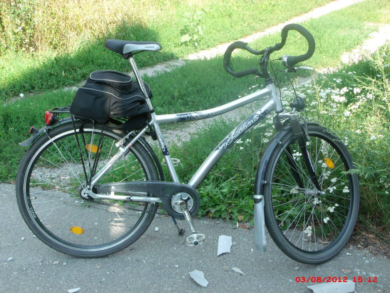

На чем легче будет ездить по 20 км туда и обратно 5 дней в неделю, 6 месяцев в году? В основном по асфальту, но с участками в 2 км с ужасными ямами. Также имеются заметные горки и сильный ветер.
Интересует есть ли велосипедисты с солидным опытом каток и на планетарке и на звёздочках хотя бы по 1000 км пробега. Только не на совсем дешёвых или плохо настроенных великах. Реально ли заметна разница в средней скорости, накате или в чём то ещё?
Или возможно стоит рассматривать не трансмиссию а тип велосипеда? Сейчас у меня туристический с планетаркой на 7 передач с посадкой как горном. Может лучше шоссейный вообще или чистый горняк или простой без амортизаторов с облегчённой рамой и хорошим обвесом?
Буду благодарен за ответы по сути, а не флуд о теоретических догадках или слухах от неизвестных личностей.
Комментарий к файлу: Только сидуха на кожаную заменил - selle italia Turbo. И колеса уже чуток другие но не суть.

freedom_01 На мой взгляд, при утилитарный использовании разница между планетарный и традиционной многократной трансмиссией вряд ли будет существенно ощутима. Планетарка дешевле и проще в эксплуатации ( односкоростная цепь, нет необходимости в чистке звезд). Вот и весь ответ. Глубокий инженерный подход andr для данной ситуации наверное слишком серьезно - в повседневной эксплуатации утилитарность важнее.
Судя по фото, Ваш вел немного маловат по поставке рамы. Может в этом и вопрос удобства поездок.
