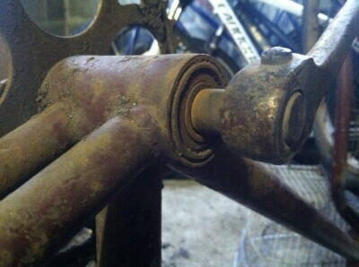

Всем привет! Прошу совета. Не могу выбить клин. Как это лучше сделать? И что это за тип каретки и как её снять? Нужно перебрать или поменять

Очень хотелось бы взглянуть на фото клина с другой стороны.
Клин ни чем не отличается от того как на втором фото

Что то я сварки там не заметил. На "Барабашово" видел такие каретки в продаже. Один подшипник вместе с валом прессуется в кареточный узел вместо резьбовой чашки, а потом второй с другой стороны ( или наоборот). Изначальный вопрос был по выпрессовке клиньев. Если по клиньям для этого били с той стороны, которая сфотографирована ( вид на фото это подтверждает), то выбивать надо с противоположной стороны.
По ходу вот она. Хотя ТСу не мешало бы проблемный узел чухануть щёткой по металлу и помыть чем нибудь.
Так то за свою жизнь не один клин выбил. Но видимо этим велосипедом хозяева никогда не занимались и дошло до того что металл прикипел. Как бы не пришлось высверливать. А за идею с кареткой спасибо. Кстати тоже подумывал о запресовке. Просто не хочется разбирать не зная устройства что-бы ничего не повредить. Велосипед чужой. Попросили подремонтировать

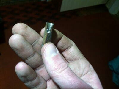

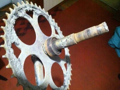

Вобщем разобрался с проблемой. Высверлил клин с той стороны откуда забивать и он поддался и вылез). После чего с трудом но все же выбил систему с подшипником. Никакой сварки не было. Просто запресованные подшипники
Так по фотке сразу было видно.
Поздравляю!
