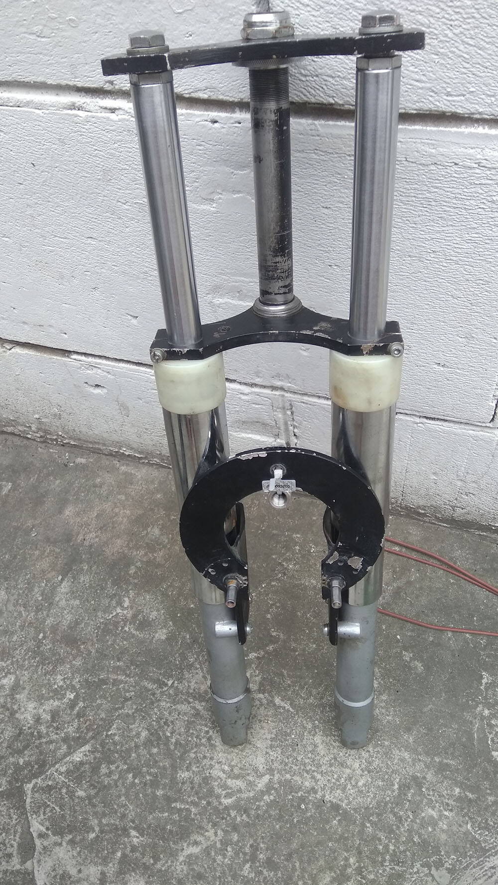

Вот, кто спрашивал фото моей ашановской вилки. Как вам вилочка?

Месье знает толк в извращениях. Не пихайте эту вилку никуда кроме весов в приёмке металлов.

На самом деле эта вилка под моторколесо - электровелик. Простые сантуры и прочая фигня - это опасно. Вырывает дропауты на ходу. Тут сталюка добротная. Да, вес так нормальный, зато безопаснее.

Это похоже вилка ZOOM с ашан МТБ 90х, а её прародитель вилка
для мопеда типа мотоцикл.
Я ни разу не видел (вживую) разорванный или погнутый макет.
Чаще ломаются из топ сегмента или для силовых дисциплин,
но там нагрузки зверские и вариантов неудачно войти куда
больше. И использовать вилку которая способная выдержать
нагрузку больше чем рама, по крайней мере не логично.
Лютые дровища :D Если по делу - как уже писали выше, хорошая стальная ригидка в данном случае решает. Данный экземпляр никакого комфорта не даст, ибо едва ли способен вменяемо работать, зато тяжеленный как утюг и с вероятностью 99% ещё и кривой.
А рама таки по итогам станет слабым местом конструкции. Тем более что с данной вилкой весьма вероятно изменится угол наклона рулевого стакана - он немного ляжет по горизонтали - и нагрузки на стакан дополнительно возрастут.
Как сказал один человек в обзоре фотоштативов на ютубе: "Грусть и уныние"! :-o
Повторю снова, пожалей индейца. Эту вилку даже макетом не назвать, пушо упаси бог по этом образцу клепать рабочие варианты. Гавносантур эластомерный лично у меня выдерживал такие издевательства что страшно представить в числе коих полутораметровый дроп на плоскачь. Какие оторванные дроппауты, ты о чём? Может конечно на мегоашанвилке такое было которую и макетом то не назвать. Но дело твоё, смотри сам. А куча коментов о сдаче вилки на переработку или о установки в сервант как памятника человеческой глупости и изврата говорит сама за себя. :smile:

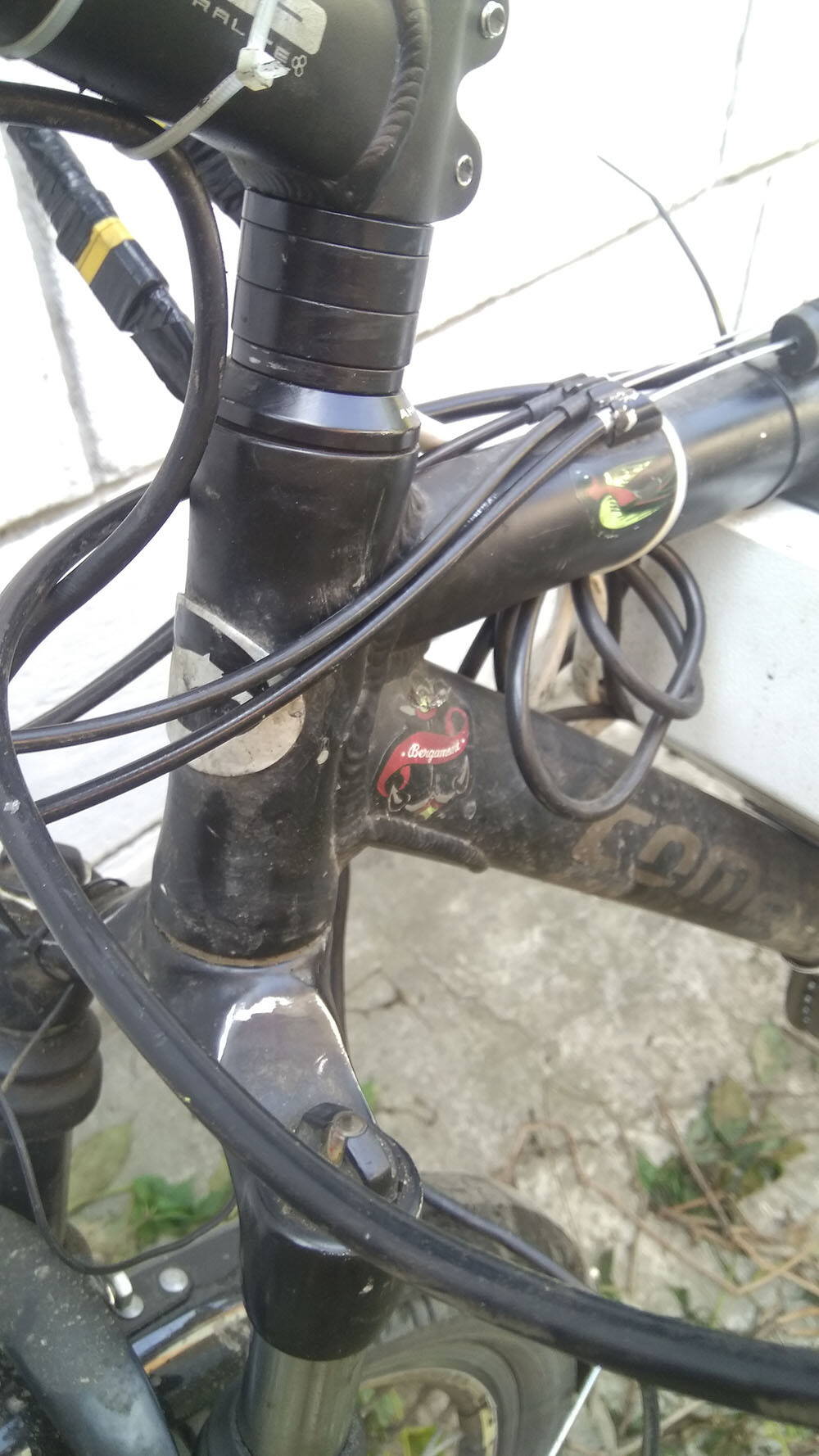

Вот есть рулевая колонка. Насколько я понимаю, посадочный диаметр чашек 34 мм соответствует стандарту 1 1/8''.
Так же у этой рулевой внутренний диаметр нижнего конуса 26.4 мм (стандарт 1'' ISO). Так что если у вас вилка под стандарт 1'' JIS (внутренний диаметр конуса 27 мм), то не подойдет.
Все размеры рулевой лучше уточнить у продавца, попросить его штанген-циркулем померять.
Ааа, судя по фото, у вас полуинтегрированная рулевая 1 1/8 ? Тогда это наверное не подойдет.
А вообще хз. У меня обратная ситуация - обладаю рамой со стаканом под стандарт 1'' ISO. И под него хрен найдешь даже рулевую, не то что вилку. Я мучаюсь от недостатка вилок. А под вашу раму выбор нормальных вилок огромный. Может не заниматься колхозом, а найти нормальную вилку?
