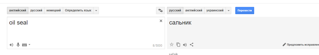

СообщениеДобавлено: 23.02.2018 20:15
Сообщения: 4339
Зарегистрирован:01.03.2015
Якось так
2018-02-23.png [ 15.61 КБ | Просмотров: 3061 ]
СообщениеДобавлено: 23.02.2018 20:22
Сообщения: 1676
Город: Салтовка
Зарегистрирован:14.08.2009
oil seal - це манжета з пружиною, а "сальник" - анахронізм, від якого в техниці давно відходять, але завдяки малоосвідченим користувачам все ніяк не забудуть.
