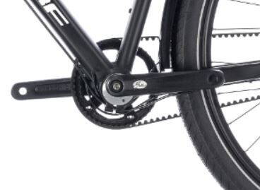

 Заголовок сообщения: Что за каретка на CUBE TRAVEL Pro
СообщениеДобавлено: 27.09.2018 01:54
Сообщения: 7
Город: Евпатория
Зарегистрирован:27.09.2018
https://www.cuberussia.ru/models-travel_2/

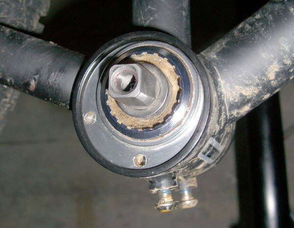

Смещение служит для натяжения ремня?
Насколько ремонтно пригодна такая конструкция?
Аналогичная конструкция на CUBE HYDE Pro
Снимок1.JPG [ 20.85 КБ | Просмотров: 2810 ]
Снимок2.JPG [ 19.35 КБ | Просмотров: 2810 ]
Снимок3.JPG [ 18.95 КБ | Просмотров: 2810 ]

Каретка устроена так, что её можно проворачивать, и натягивать цепь на синглспидном варианте трансмиссии. Встречается и на тандемах.

andas писал(а):
А сам эксцентрик, сплошная конструкция на всю ширину втулки?
И насколько утяжеляется конструкция?
Эксцентрик - по сути часть рамы. Как справедливо заметил коллега Brevet поставляется вместе с ней и уже включен в ее вес, указываемый производителем. Там алюминиевая деталь на всю ширину кареточного узла, в ней резьба, в которую вкручивается стандартная резьбовая каретка (картриджная или с выносными подшипниками, вероятно и насыпную можно вкрутить, если возникнет желание). Крутится, для установки натяжения привода специальным рогатым ключем (за два отверстия в боковой части), фиксируется положение эксцентрика двумя болтами, которые на фото внизу. Чтобы не закисало в эксплуатации, по необходимости смазывать консистентной смазкой.
