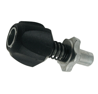

Столкнулся со следующей проблемой:
После замены заднего переключателя на Deore, не получается точно настроить передачи из-за отсутствия регулятора натяжения троса и на переключателе и моноблоке. На забугорном форуме встретил вот такую приблуду
ird-barrel-adjuster-4.gif [ 23.81 КБ | Просмотров: 1536 ]
Устанавливается на задний переключатель.
Но она такая одна, ничего похожего найти не удалось.

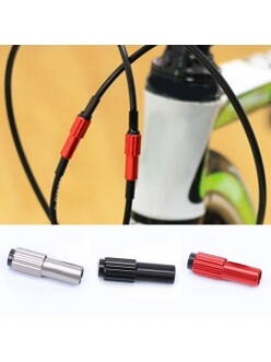

(знаю что есть ещё т.н. inline adjuster, типа такого
data-zapchsti-gear-tros-add-4-248x331.jpg [ 45.92 КБ | Просмотров: 1536 ]
Но про него отзываются без особого энтузиазма)
Есть ли другая возможность решить проблему с точностью натяжения, не прибегая к замене моноблоков на имеющие регуляторы натяжения троса заднего переключателя?

Свої Deore та XT і дружинин Турні завжди налаштовував не задіюючи ці "крутилки".
А що заважає втсавити таку крутилку в існуючий моноблок?

Он вот такого исполнения, без регулятора, и, соответственно, без резьбы под его возможную установку
http://deporte.com.ua/shop/velozapchast ... i-shifter/
А как удавалось обойтись, "на слух", я правильно понимаю?

Ставите такую штуку (эджастер) в разрыв рубашки и вот оно счастье. тросик-законцовка тросика-эджастер-законцовка тросика-рубашка. Все
https://veloplaneta.com.ua/edzhastery-j ... rosa-regul

Спасибо за ссылки! Вот эти самые, которые в разрыв рубашки ставятся, есть у кого позитивный опыт использования? Нормально держат, не раскручиваются самопроизвольно? о чём-то таком на инофорумах говорили.
СообщениеДобавлено: 09.06.2018 18:31
Сообщения: 70
Город: Kyiv
Зарегистрирован:19.12.2015
Обычно на шоссерах они маст хэв.... на обоих и стоят.... в жизни там ничего не раскручивалось ибо они достаточно тугие, но предназначены именно для легкой коррекции положения переключателя (в основном заднего) именно в движении. Например после экстренной замены пробитого колеса техничкой.
То есть, если выдумаете, что там может что-то раскручиваться- так оно так же легко в движении и поправляется одной рукой... но трос чаще тянется больше, чем там что-то откручивается от вибрации...

Ягвайровские пользовал , был доволен. Дабы резьбовое соединение не раскручивалось, цивилизованный мир давным-давно пользует фиксатор резьбы разной степени фиксации. Если проблема только в этом, тредлок находится в любой автомастерской. Где-то здесь на форуме натыкался на упоминание об успешном использовании в качестве слабого тредлока обычной зубной пасты.

Это, ты наверное перепутал с фрикционными составами для карбона, при их отсутствии действительно можно попробовать зубную пасту. Вместо фиксатора резьбы, из бытовой химии, гораздо лучше подходит лак для ногтей.
Ну як "на слух"... На слух, на вигляд, на точність перемикання.
Емнип, речь шла всё же о подручном заменителе слабого тредлока, а не пасты для карбония. Вполне допускаю, что антифрикционных свойств зубной пасты может как-то хватать для применения в обоих случаях, если нет доступа к нормальным решениям :)
