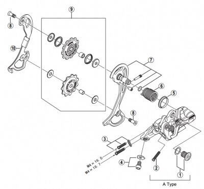

Колеги!
Десь тут зустрічав інфу, що можливо переставити пружину у задньому перемикачі для збільшення сили натяжіння ланцюгу.
Може хтось стикався - чи є куди переставляти (або ж потрібно свердлити додаткові отвори чи обрізати пружину) у перемикачі XT M772 (середня лапа)?
Не хочеться в пусту розбирати якщо додаткових отворів там нема.
Якщо так, то, на скільки я розумію, потрібно відкрутити болти 8, обережно зняти лапку та перемістити пружину 6?
Дякую!

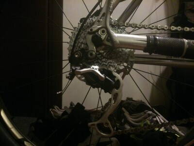

На сколько часов (куда) смотрит лапа при комбинациях 24>34 и 24>23 ?

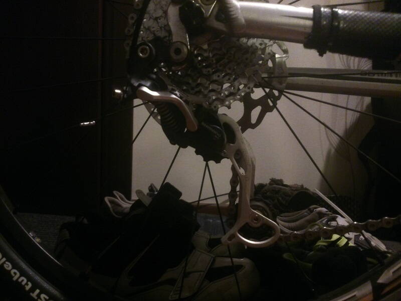

СообщениеДобавлено: 07.06.2014 23:22
Сообщения: 2009
Город: Київ
Зарегистрирован:01.10.2012
24-34
DSC_0932.JPG [ 110.85 КБ | Просмотров: 2931 ]
24-23
DSC_0935.JPG [ 124.51 КБ | Просмотров: 2931 ]

в этом переклюке, в лапке 2 дырочке, в одну из них вставлена пружина-натяжитель лапки. В какую именно вставлено я не помню, но почему-то кажется, что в ту, где слабее. Но даже если и в ту где сильнее, то можно сделать еще дырочек и натянуть сильнее.
Что б снять лапку нужно выкрутить то что под номером 7

Чи то я туплю :)
Але не зрозумів як зняти рамочку. Болт №8 відкрутив, зірочка випала, рамочка дуже жорстко сидить у корпусі. Чим ще кріпиться не вистачило мозку зрозуміти :sad:
І що за болт №2?
Під шестигранник, та не крутиться.

Болт/винт №2 - регулирует натяжение цепи ( B-tension adjuster ) - http://velorama.ru/glossary/b-tension_adjustment.phtml
У меня на переклюке, головка этого винта под обычную крестовую отвертку...

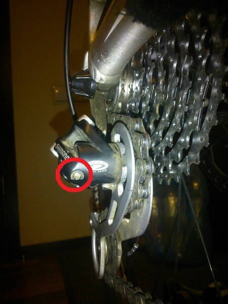

А, тьфу, я й забув про нього.
Протем, я мав на увазі інший (вказав невірно на схемі)
Мав на увазі оцей
DSC_0968.JPG [ 97.52 КБ | Просмотров: 2792 ]
Та ліпше скажіть як рамку зняти з корпусу :)

Я всегда думал что это штифт, потому что он закернён.
Стросите у автора этой темы он точно знает.
В нього дуже гарно входить шестигранник на 1 :)
Оу, дякую! Цю тему бачив коли вона тіки була створена, та вже забув про неї.
Автору написав. Дякую :)

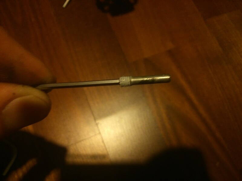

Зі слів kakanator, отой махонький з торця корпусу перемикача - то таки болт, що тримає лапку.
Urban ХтоЗнаШо
СообщениеДобавлено: 19.06.2014 23:33
Сообщения: 2009
Город: Київ

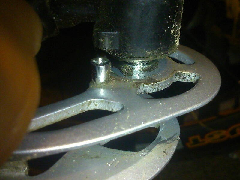

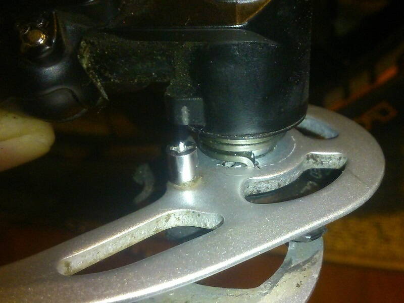

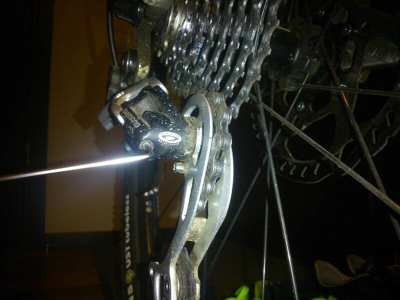

Дякуючи kakanator за наводку на болтик, зробив.
Як казав вище Heitaver, М772 має два отвори під фіксацю вушка пружини. З заводу пружина стоїть із меншим натяжінням.
Роботи по зміні вушка на 5 хвилин. З інструменту - два шестигранника: на 5 та на 2.
Шестигранником на 5 демонтується перемикач.
Шестигранником на 2 викручується той хитрий маленький болт - він фіксує вісь рамки.
DSC_0992.JPG [ 147.5 КБ | Просмотров: 2662 ]
DSC_0997.JPG [ 80.66 КБ | Просмотров: 2662 ]
Потім рамка обережно трохи висувається назовні, прокручується як того просить пружина до її ослаблення, переставляється вушко пружини, рамка завертається назад та збирається.
Так стоїть з заводу
DSC_1004.JPG [ 139.97 КБ | Просмотров: 2662 ]
Так стало
DSC_1005.JPG [ 137.91 КБ | Просмотров: 2658 ]
Що дало на практиці поки не знаю - щойно переставив.
Рукою (за рамочку) збільшення натяжіння досить відчутне.
Сподіваюсь, завтра спробую у дії.
