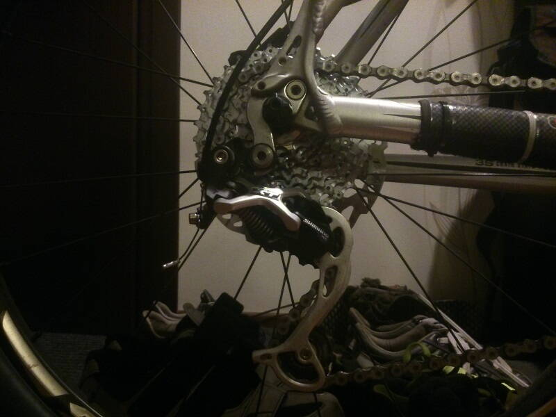

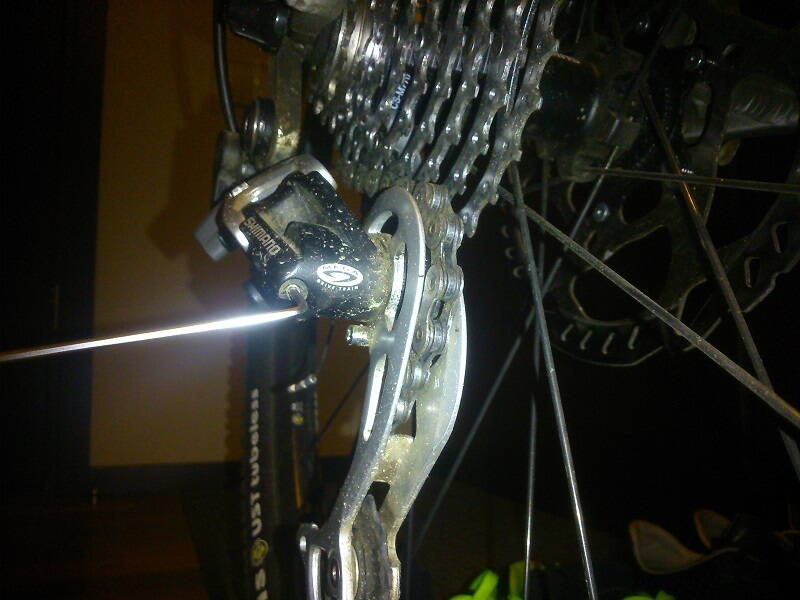

СообщениеДобавлено: 07.06.2014 23:22
Сообщения: 2009
Город: Київ
Зарегистрирован:01.10.2012
baby boy писал(а):
На сколько часов (куда) смотрит лапа при комбинациях 24>34 и 24>23 ?
24-34
DSC_0932.JPG [ 110.85 КБ | Просмотров: 2941 ]
24-23
DSC_0935.JPG [ 124.51 КБ | Просмотров: 2941 ]

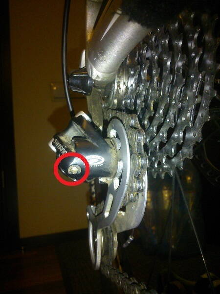

А, тьфу, я й забув про нього.
Протем, я мав на увазі інший (вказав невірно на схемі)
Мав на увазі оцей
DSC_0968.JPG [ 97.52 КБ | Просмотров: 2802 ]
Та ліпше скажіть як рамку зняти з корпусу :)

Зі слів kakanator, отой махонький з торця корпусу перемикача - то таки болт, що тримає лапку.
Urban ХтоЗнаШо
СообщениеДобавлено: 19.06.2014 23:33
Сообщения: 2009
Город: Київ
Дякуючи kakanator за наводку на болтик, зробив.
Як казав вище Heitaver, М772 має два отвори під фіксацю вушка пружини. З заводу пружина стоїть із меншим натяжінням.
Роботи по зміні вушка на 5 хвилин. З інструменту - два шестигранника: на 5 та на 2.
Шестигранником на 5 демонтується перемикач.
Шестигранником на 2 викручується той хитрий маленький болт - він фіксує вісь рамки.
DSC_0992.JPG [ 147.5 КБ | Просмотров: 2672 ]
DSC_0997.JPG [ 80.66 КБ | Просмотров: 2672 ]
Потім рамка обережно трохи висувається назовні, прокручується як того просить пружина до її ослаблення, переставляється вушко пружини, рамка завертається назад та збирається.
Так стоїть з заводу
DSC_1004.JPG [ 139.97 КБ | Просмотров: 2672 ]
Так стало
DSC_1005.JPG [ 137.91 КБ | Просмотров: 2668 ]
Що дало на практиці поки не знаю - щойно переставив.
Рукою (за рамочку) збільшення натяжіння досить відчутне.
Сподіваюсь, завтра спробую у дії.
