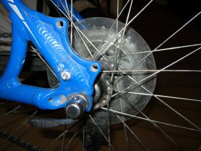

Не рассчитал силы и отломал головку болта. Остальная часть осталась в раме, сидит плотно - плоскогубцами не откручивается.
Подскажите, где и как можно удалить оставшуюся часть болта, при этом сохранить резьбу?

теме ап,такая же хня в раме торчит

можно сделать надрез в болте и попробовать отверткой открутить

если оторван заподлицо то аккуратно высверлить и перенарезать резьбу

Попробуйте шпильковертом

Для чего использовался этот винт? Создается впечатление вкручен в технологическое отверстие в котором резьбы не было. Покапайте ВД-шкой или тормозухой. Нагрейте винт зажигалкой, дайте остыть, пошатайте его при помощи плоскогубцев в разных направлениях после попробуйте выкрутить. А там как повезет :roll: .

Резьба там была. При установке крыльев перекрутил болт, по этому, что бы открутить надо будет приложить не мало усилий.
В любом месте, где есть тиски. Зажимаешь остатки болта в тиски и крутишь раму. Если не все так запущено, можно попробовать разводным ключем. Должно открутится.

Можно попробовать разогреть болт паяльной лампой ,и болт должен будет легче выкрутиться

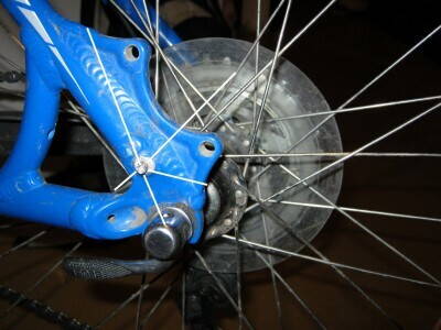

Ну тога можно просто чучуть подрезать раму болгаркой ,а потом сварить :twisted:

тогда болт расширится, дырка в раме сузится и его вообще не выкрутишь, еще есть риск поплавить краску на раме и саму раму(температура плавления алюминия-754 градуса)

Насколько я помню, алюминий расширяется сильнее стали. По крайней мере, каретка с нагревом выкручивается намного легче

А теперь главный вопрос на сколько милиметров торчит остаток. Я такие обломки откручивал при помощи ручных тисков. Если, что полезу поищу их в инструментах, так сказать проявлю альтруизм.

3-4 мм
