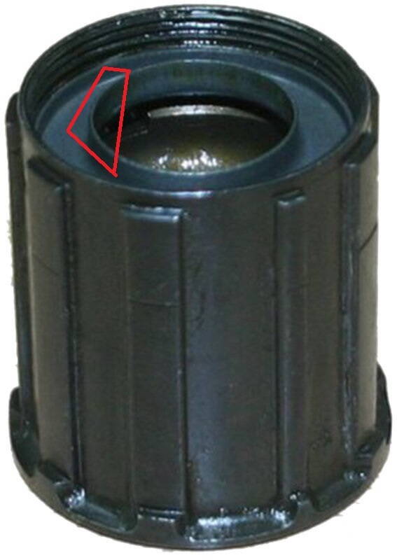

На какие барабаны с таким креплениям (рисунок 1) можно поменять мой стоковый Shimano FH-RM30 ???
и еше два вопрос по делу
что будет если ездить на немного согнутой в одной стороне осе барабана (на рисунку 2 ось барабана в центре сверху выглядает из корпуса) как ето отразится на других комплектуючих байка?
как правильно снять железную крышку над подшипниками, ее нужно прокрутить или вверх дернуть, чем ето лучше сделать без дальнейшего травматизма барабана? (рисунок 2)

крышку гаечным (рожковым) ключом поддеваю.
от rm-40 такой самый.
От кривой оси быстрее убьются конуса, она та этой втулке не супер-пупер твердая, можно выровнять, если тиски есть.

Ну а если барабан таки еще жив. То лучше поменять ось которая погнута и перебрать барабан.
Ну те или берем втулку - донора. И все нужное меняем.
Или берем ось если подходит
http://velosiped.com/tovary/kolesa_ta_pokrishki/vtulki_ta_ekscentriki/vis-zadnoi-vtulki-longus-mtb-pid-ekstsentrik-398381.html
И чиним барабан.
Крішку просто вынуть аккуратно поддевая чем то чтоб не погнуть.

Я на запчасти (чашку вынул) здесь купил за 100грн это чудо, правда вот не знаю знаю, лень , как барабан скрутить с втулки (жалко в тиски ее зажимать).
Нужно залезть 10мм шестыграником внутрь барабана там есть резьба для ключа
ось у меня целая!
в етом месте у меня неровный круг, пряма линия об нее трет конус
что будет если я продолжу кататься на таком барабане???
можно заменить барабан с таким креплениям как у меня на барабан с возможность последушей разборки
ggg.jpg [ 72.77 КБ | Просмотров: 3874 ]

это пыльник для шариков - выровняй его или замени, а то еще ось перетрешь :D

А, понял. У меня то-же так-же терло, поменял на другой, ровнять его - то еще мозго...ство.

AlexanderEU25
спасибо за показанный открученный барабан. Мы на днях втулку раскрутили, и там такой барабан оказался. Такое крепление вижу первый раз. На пыльнике слова Shimano и China. Наклейка узкая сорвана. Теперь то понятно, что это за модель.
я так понимаю на етом пыльнике держатся вся правая часть веса?
а если я не поменяю то что будет???
или начнется стиратся етот пыльник подшипников или будет стиратся конус
будет люфтить звезды, звезды начнут виписовать дуги и тереттся о раму
СообщениеДобавлено: 27.05.2016 19:36
Сообщения: 2043
Город: --
Зарегистрирован:20.03.2016
я так понимаю на этом пыльнике держатся вся правая часть веса?
нет, на нём ничего не держится, он просто пыльник.

Саму ось втулки проверь, на которой конус, может она кривая а не барабан, потому и конус трёт.

godspeed, это нереально кривая должна быть ось. Не барабан кривой, а пыльник или погнутый или криво стоит (или и то и другое вместе).

Подскажите, где такой пыльник достать? По магазинам не нашел, донора нет.
