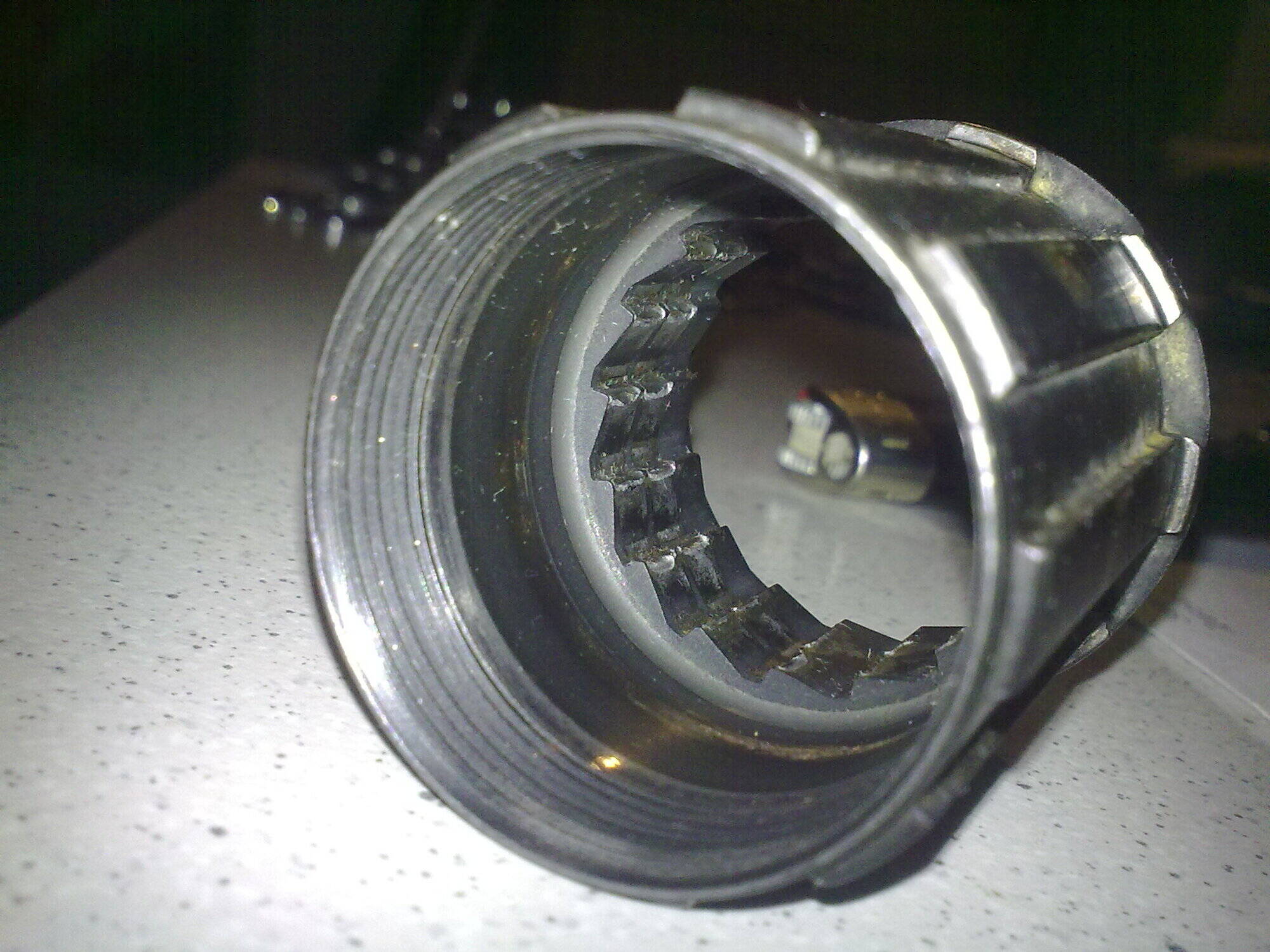

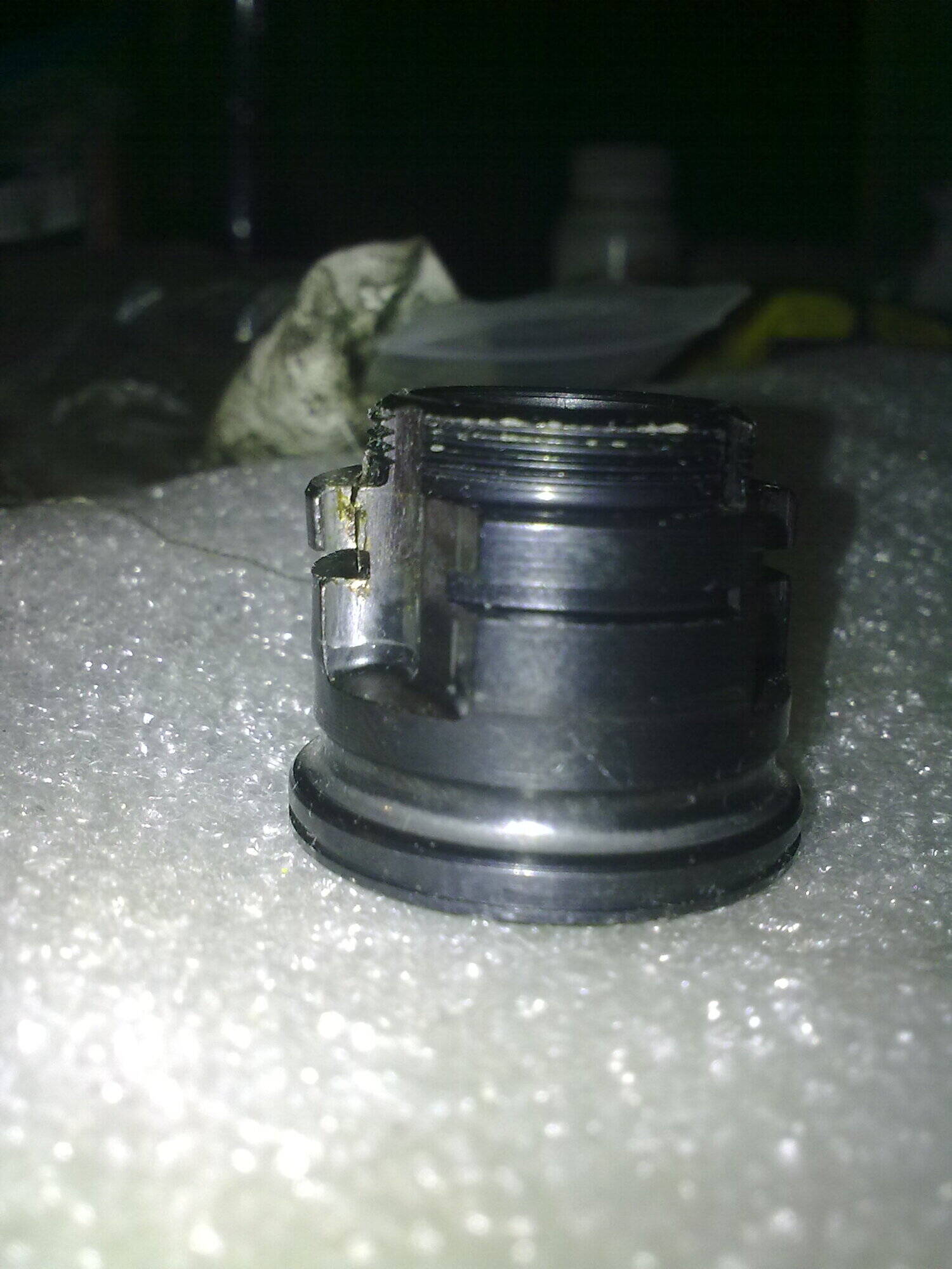

lik33 да можешь уже не откручивать если ездил с проскоками :cool:
разве что тебе шарики нужны 3,17 мм
