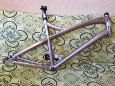

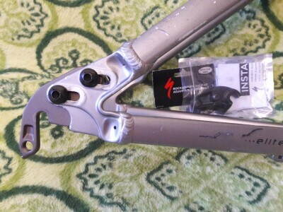

Поспілкувався з продавцем, та придбав. В оголошенні було зазначено: "Заголовок сообщения: Рама Specialized Centrum Globe 26-29
Продам раму для тех кто в теме. Эксклюзив от Specialized крутая геометрия с легким весом и возможностью установить 26-29 колеса. В комплекте рулевая Cane Creek, каретка Shimano, подседел GT, сменные дропауты с продольной регулировкой.
Ростовка M/L с заниженной трубой От каретки до зажима 49см ЕТТ 60см Косметика на 3 из 5"

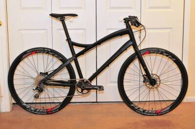

В оригіналі цей велосипед мав вигляд:
velo.jpeg [ 533.87 КБ | Просмотров: 2417 ]

Власник рами Олександр із Запоріжжя, порядна людина, усе прийшло оперативно, комплектно та надійно упаковано. Рама мала деякі косметичні "коцки", але я був про це попереджений. Мене більше влаштовував функціонал.

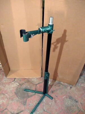

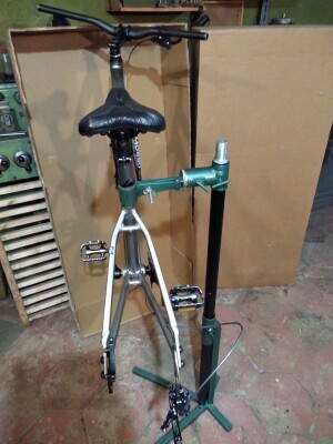

Отримавши раму, я зрозумів, що тримати її на підлозі, якось не по феншую....
Вирішив зробити підставку з того, що маю. Ось що вийшло:
IMG_20181209_1813506.jpg [ 862.64 КБ | Просмотров: 2388 ]
В основу підставки лягла алюмінієва труба (залишок від ліквідованого плоттера) та обрізки меблевого профіля, залишок корпусу автомобільного амортизатора.
Болгарка, токарка, сварка - полуавтомат, фарба. Конструкція не ідеальна, лапи не складаються, але легка, стійка, та дозволяє крутити раму,як зручно. Пізніше мабуть добавлю на центральну трубу невеличкий лоток для ключів, болтиків, шайбочок, щоб не кидати на підлогу.
Дещо забігаючи наперед, рама може кріпитись осьтак:

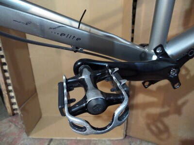

Педалі одразу відмив розібрав змастив та зібрав з регулюванням. По клейму на пластиковій заглушці визначив, що фірма Tersus. Візуально алюміній витертий, але формфактор та технічний стан мене покищо задовільнив.

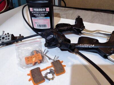

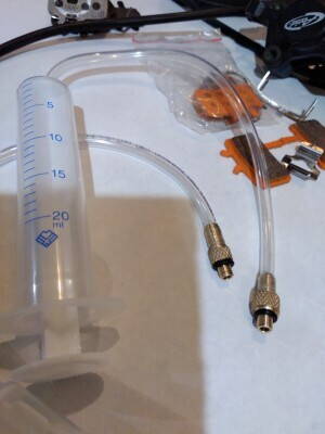

Гідравлічні гальма AVIDjuicy3 також розібрав, відмив та переглянув. Знос передніх колодок 50%, задніх 90%. Придбав рідину DOT5.1 та нові керамічні колодки. Виточив штуцерочки для пристрою прокачування гальм. Прокачаю пізніше.
IMG_20181209_1809429.jpg [ 881.21 КБ | Просмотров: 2377 ]
IMG_20181209_1810118.jpg [ 709.29 КБ | Просмотров: 2377 ]

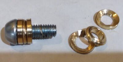

Крім того не знайшов та виточив самостійно регулюючі проставочні шайби. Болтів кріплення каліперів М6 38мм. покищо немає.

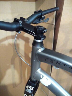

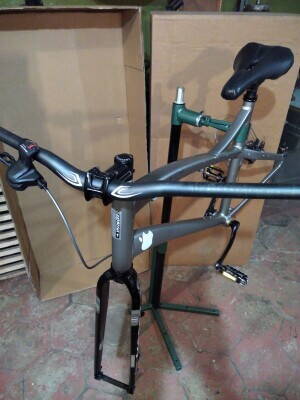

Робота дещо стала, тому придбав ригідну вилку M5 MOSSO (на OLX). Тут усе без несподіванок. Упаковка якісна. Монтаж на раму ніяких проблем не завдав. Якорь в шток придбав в веломагазині. В інтернеті є багато відео про установку якоря. Я зробив гібрідно - будівельна шпилька на затяжку та легеньке постукування киянкою. Якорь став рівненько. Конусне кільце під підшипник рульової на шток набив за допомогою виточеної із алюмінієвої труби проставки (якраз підійшла за діаметром). Шток не різав, виточив із алюмінію проставочне кільце 5мм. Затягнув підшипник поки шарики не почали похрустувати при обертанні та трохи попустив. Затягнув винос. Люфта немає крутиться легко. Дякую Олександру за комплектні та змащені рульові підшипники. Ось що вийшло:
IMG_20181209_1816253.jpg [ 880.12 КБ | Просмотров: 2367 ]
IMG_20181209_1817501.jpg [ 894.86 КБ | Просмотров: 2367 ]

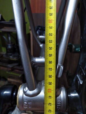

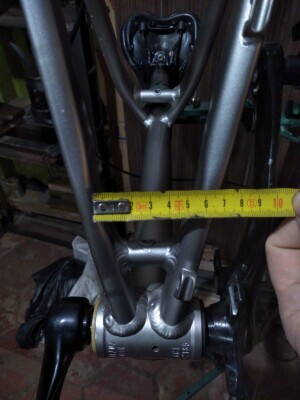

Стал вопрос размера покрышки/обода.
Исходник - размер рамы. Желание не "детских" 26 колёс и накатистой городо-прогулочной покрышки без мощных болотозацепов.
IMG_20181127_0649225.jpg [ 329.12 КБ | Просмотров: 2351 ]
IMG_20181127_0649597.jpg [ 419.82 КБ | Просмотров: 2351 ]
Сосед принёс своё колесо 700х35с - стало с минимальным зазором по диаметру, даже не знаю, станет ли потом крыло, да и узкая, невысокая, относительно жёсткая покрышка.

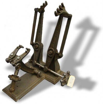

Понравился такой раритетный станок
truingstandAntiqueWhale_lg.jpg [ 39.22 КБ | Просмотров: 2351 ]
Возьму эту конструкцию за основу...... 5 часов работы СБ-ВС и есть заготовка:
IMG_20181209_1830596.jpg [ 1012.49 КБ | Просмотров: 2351 ]
