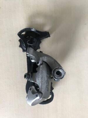

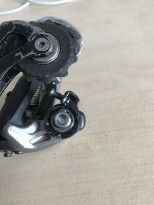

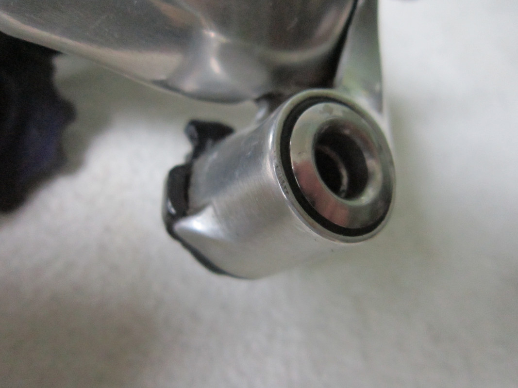

Добрый день, имеются некоторые проблемы с установкой заднего переключателя.. Имеется Deore XT RD-M750.. При установке на петух, он не сгинается вниз, ниже фото установки.

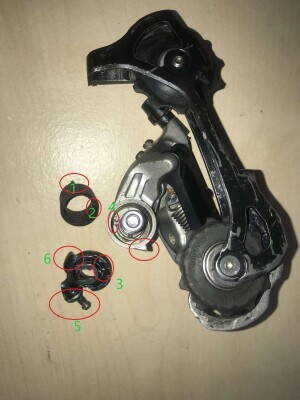

Установил вроде правильно, чтобы болит упирался в петух, но ограничитель мешает ему опуститься. Может неправильно как-то установил? Я разобрал крепление чтобы посмотреть что да как:
Всередине небольшое отверстие, куда ставиться пружина и сверху на нее ставиться что-то типо шайбы с ограничителем.
Положение пружины только одно возможное, она ставится в отверстия 3 и 4.
После установки ограничитель (6) упирается в ограничитель (крожок без номера), результат на фото.
Метод тыка не помог, первый раз разбираюсь в переклюке, кто с таким сталкивался?

fa1therr
у меня таких два.

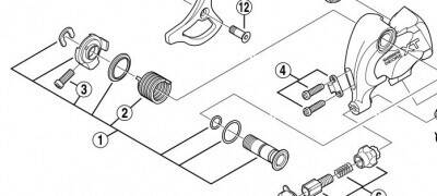

Нужно правильно собрать то, что вы показали разобранное.

покажу как надо.
 Заголовок сообщения: Re: Deore XT RD-M750 установка
СообщениеДобавлено: 15.05.2020 15:54
Сообщения: 5
Возраст: 31
Зарегистрирован:26.03.2012
Собрал... спасибо!!

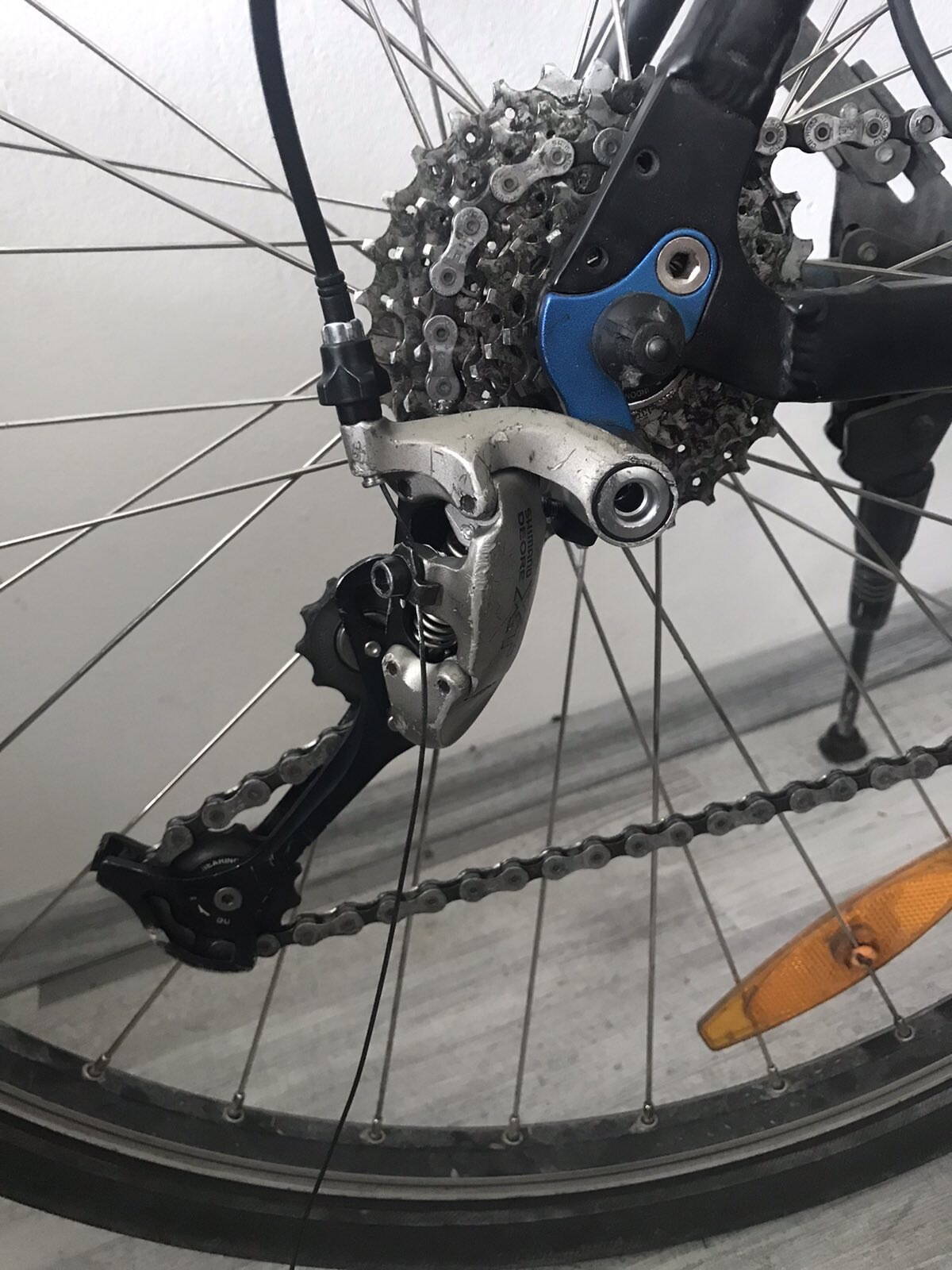

Привет. Где можно найти оригинальный пыльник к этому переклюку? Какой у него каталожный номер? И вот эта часть рубашки от переключателя до пера рамы является частью комплекта переключателя из коробки? Спасибо
а зачем? Время показало, что это лишнее на переклюке.

Inturist писал(а):
Может быть. Но когда чего-то не хватает, что было из коробки, у меня нарушается сон и при езде нет чувства совершенной дополненности )
я это сам прошёл. 1999 год принёс нам это решение, и в последствии Шимано от него отказалось.
Поэтому не бежим за оригиналом, а покоцанную временем перекидку, превращаем по своим мотивам в работающую красивую цацку:

У самого М750 балдею от старой Японии. 20 лет работает как часики и ни разу не перебирался (кстати, нужно ли его перебирать?) и в говне и в стуже. А что за нижний ролик такой интересный?
ну я разок перебираю, когда впервые попадает ко мне в руки. И забиваю смазкой до упора (там где закрытые пружины).
это легкодоступный ролик с Алиэкспресса.
У меня ролики привязаны к комплекту цепей, поэтому они могут мигрировать и на другие переклюки.
