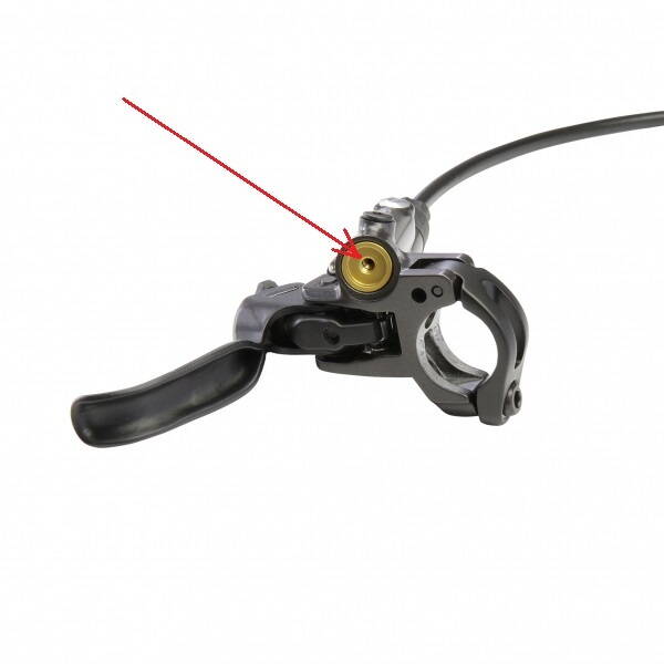

Собственно есть комплект передней гидролинии Shimano Saint M820. Работает слабо, прокачать нормально не получается, так как из золотой заглушки периодически подтекает масло, разобрать и добраться туда возможности не нашел. В отверстии проглядывается резьба. Может кто-то сталкивался и знает как можно оживить тормозюльки? Или это не ремонтопригодно?
Буду благодарен за советы :wink:
На фото показал где течет масло.

Не работал с этими тормозами, но есть подозрение, что в отверстие вкручивается съемник и эта заглушка просто выпрессовывается.
Спасибо.
Как вариант.., тоже возникали мысли про съемник, а иначе заем там резьба.. Тогда вопрос что там может сопливить внутри? Какая то мембрана и существуют ли вообще ремкомплекты на эти тормозилки?
Мне почему-то кажется что, на эту заглушку надето обычное резиновое кольцо, которое и подтекает. Если так, то найти подобное колечко можно и в авто/мото запчастях.
Может и так, а может какая то хитрая мембрана... В общем вскрытие покажет.
Сегодня при более подробном осмотре показалось что золотая заглушка внутри состоит из двух частей, причем резьба есть только в наружной части. если так, то думаю выпресовать можно и без выжимки, а путем просто закручивания болта который упрется во внутреннюю часть часть и выжмет наружную.
А если внутреннюю часть при этом вдавит вглубь ручки?
От этой идеи отказался, буду юзать выжимку.
