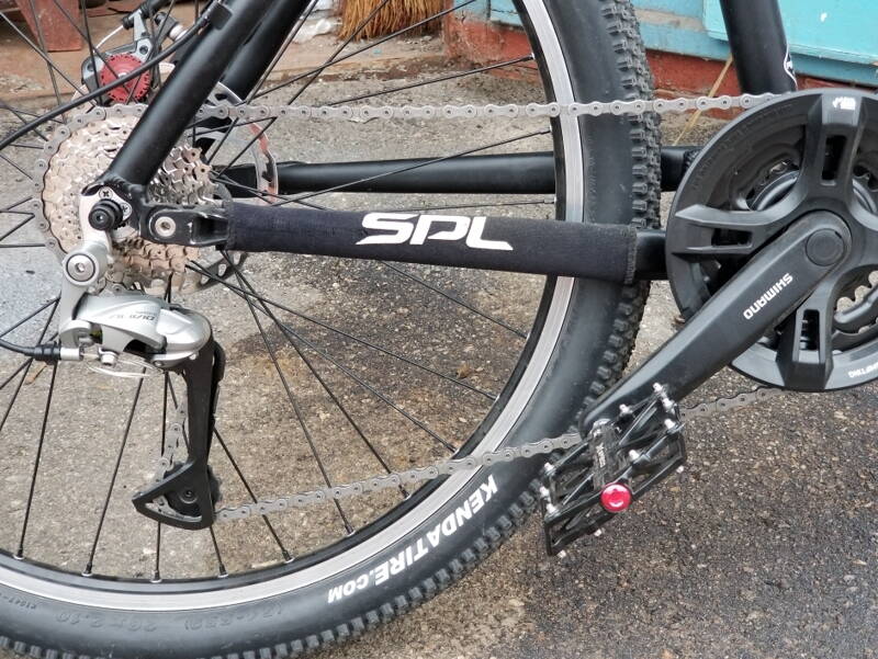

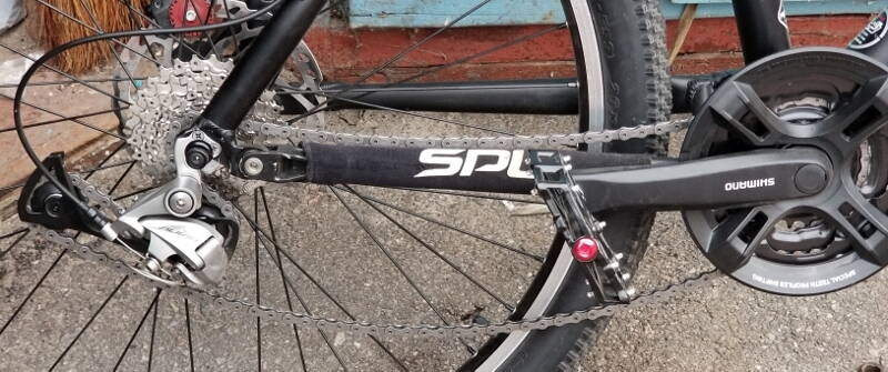

Фото положення лапки перемикача при "велика-велика" та "маленька-маленька", а також вид ззаду верхнього ролика перемикача по відношенню до зірок касети в крайніх положеннях.

Комментарий к файлу: На малых звездах

СообщениеДобавлено: 30.05.2019 19:38
Сообщения: 9
Город: Винница
Возраст: 29
Зарегистрирован:02.05.2019
На больших..
Комментарий к файлу: На больших
20190530_181725-01.jpeg [ 484.98 КБ | Просмотров: 2692 ]

Rost писал(а):
ydanhill
укороти цепь по такой схеме, дальше видно будет
Вкорочую за принципом: рамка максимально горизонтально на великій зірці касети. Можливо, плюс 2 лінка - по настрою :)
ydanhill писал(а):
Ахаха, думаю слова здесь излишни.. не знал что нужно укорачивать, думал вот купил - поставил и готово))
Питання, я так гадаю, вичерпано? )))
