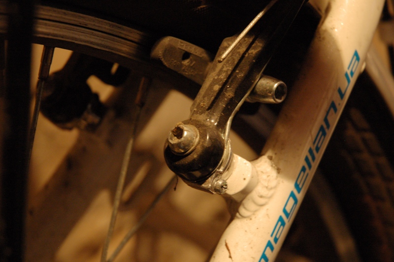

за регулировку прижима этих рычагов отвечает винтик под крестовую отвёртку, на фото самый нижний
У меня не так. У меня есть большой винт под шестигранник для крепления рычагов к раме, и ещё маленький ни самом рычаге.
да все так, на фото выше маленький на обойме рычага. конструкция всех вибряков одинаковая - разное качество и материалы.
