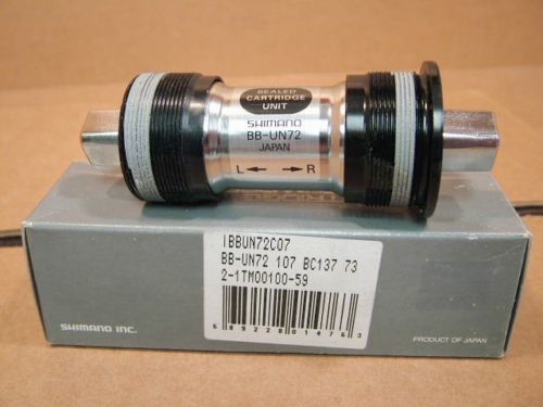

Если кратко, то я с изумлением обнаружил на кареточном картридже BB-UN72 эффект, аналогичный эффекту сжимаемости подшипников колёсных втулок под воздействием затягивающегося эксцентрика.
Собственно следствие из обнаруженного, - нарушая рекомендации по усилию затяжки картриджа можно его упороть или выбрать люфт у изношенного.

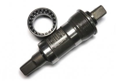

:unknown: Тогда не понимаю что там может поджимать чашкой - разве что пыльник подшипника?
un26.PNG [ 349.49 КБ | Просмотров: 1756 ]
На фото хорошо видно, что за корпус картриджа выступает только пыльник, сам подшипник внутри. Если всё так, как мне видится, то перетяжка чашки на ресурс подшипника не повлияет, но пыльник будет поджат, из-за чего и увеличивается усилие проворота вала.

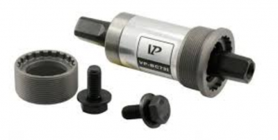

Да, об этом и говорю. Чашка давит на корпус картриджа и никоим образом не на обойму подшипника - как это происходит в более простых каретках типа:
vp.PNG [ 343.15 КБ | Просмотров: 1746 ]
Тут сколько чашку не тяни - давления на обоймы подшипника не будет, максимум на пыльник.
