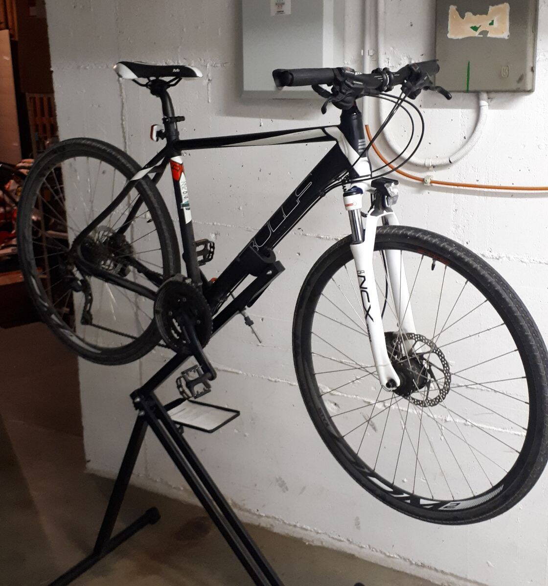

Вел у меня Bulls street mover 2015, катаю я не очень активно где-то +- тыща в год. Три года ничего не скрипело, а в конце прошлого начало поскрипывать.
0TO5AVH.jpeg [ 174.81 КБ | Просмотров: 3217 ]
Хотя вот что я вспомнил, я до демонтажа каретки не снимал цепь. И эти "закусывания" при вращении педеалей я чуствовал когда была надета цепь. Возможно они шли с заднего переключателя? А скрипела не каретка, а педаль которая после чистки смазки скрипеть перестала. Много что было не проверенно...
Надо перероверить закусывания на разных скоростях.

Скрипеть цепь могла (на ней замок или пин?), могло в задней втулке (если с фрихабом что-то не то или люфт), в заднем переклюке, "закусывания" могли быть от негнущегося звена или ролика переклюка или гнутого дропа/петуха, и так далее и тому подобное. Велосипед штука простая- но с множеством деталей и взаимосвязей.

Каретке Окталинк, как и квадрату до фени торцовка кареточного узла-это цельный картридж.Скрипеть мог мусор между осью и пыльником, могла ослабнуть резьба. Помыл, не скрипит и хорошо.
