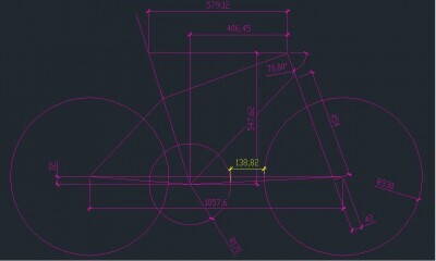

Хочу поменять вилку на велосипеде, вместо стоковой Гавнотур(suntour v-brake), хочу купить вилку под disk. Есть пару вариантов которые понравились ценой и качеством, это Ряба, и sid, но у них размер 27.5 вместо моей стоковой 26-ой. Вопрос, на сколько поменяется геометрия и посадка велосипедиста? Больше волнует пространство увеличиться или наоборот уменьшиться, между передним колесом и педалями которые стоят строго по горизонтали, так как рама 17.5, изредка достаю ногой колесо во время педалирования.

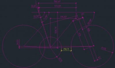

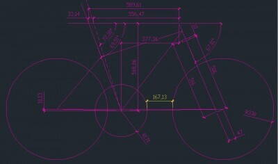

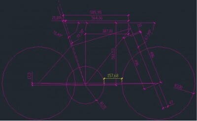

Прорисовал именно вашу раму (https://kellys.com.ua/catalog/bikes.htm ... 10#tab-geo).
Т. к. стакан под полуинтегрированную рулевую, то установить конусную вилку можно(viewtopic.php?f=2690&t=357433 - кто-то сам точит, http://velostudio.com.ua/tovar/adapter- ... kan-1-18/- заводская KORE)
Геометрию от срама не нашел (хотя того-же фокса полно выложено), поэтому вилка 27,5 нарисована по слухам (ответы в сети, в осн mtbr)
если что-то не ясно спрашивайте.
Комментарий к файлу: Ваш вел

Комментарий к файлу: на RS 27.5 80 мм (согнанная):
Kellys viper 10 RS 27.5 80mm.jpg [ 93.49 КБ | Просмотров: 6582 ]
Комментарий к файлу: 100 мм:
Kellys viper 10 RS 27.5 100mm.jpg [ 95.11 КБ | Просмотров: 6582 ]
Комментарий к файлу: 120:
Kellys viper 10 RS 27.5 120mm.jpg [ 90.69 КБ | Просмотров: 6582 ]
