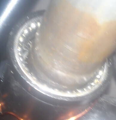

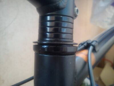

Всем доброго дня. Разобрал вел 3 недели назад, потом времени не было его собрать, недавно собрал. появился зазор в рулевой колонке, вроде го и не должно быть, но он есть и затягивать уже дальше некуда. Вот и думаю его дальше сажать или я пыльник потерял? Фото прилагаю.

Сделайте фото без выноса и верхней крышки чтобы было видно в каком порядке собиралась рулевая. Вообще ощущение такое, как-будто подшипник установлен не той стороной - должен стоять шариками вниз, сепаратором вверх.

если сепаратором вниз поставить то крутиться не будет :).

Может просто кольцо не село?
Попробуйте собрать без штока.
Не знаю как у Вас, у меня было в рулевой
чашка->сепаратор->конус (кольцо)->пластиковый уплотнитель->пластиковая шайба->резиновая шайба->крышка.
Ну почему же - будет, но очень, очень плохо) Сделайте фото в каком порядке рулевую собирали, а то гадание на кофейной гуще получается.

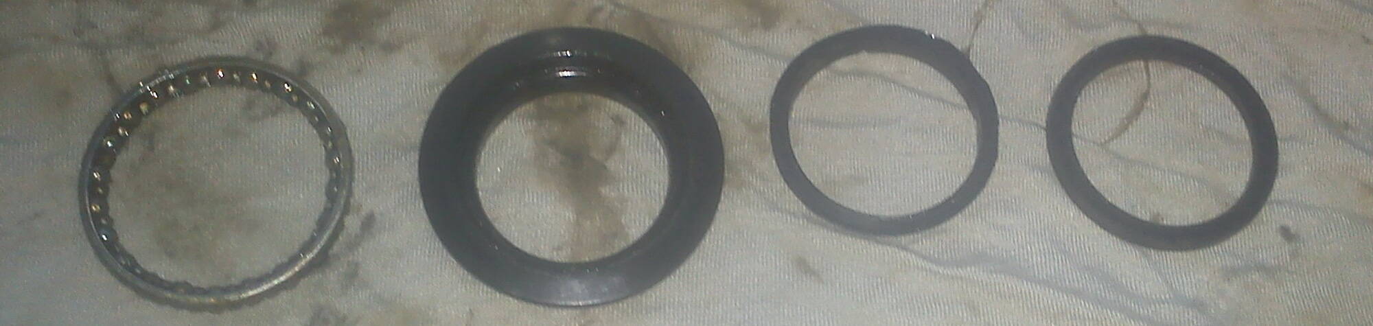

Вот фото, извиняюсь за фон.
Чашка-подшипник-конус-пластиковая вставка в конус- шайба которая прижимает вставку - проставки. Думаю может где потерял пыльник:), или так и было все.

По идеи должно быть еще пластиковое колечко
размером с сепаратор, я думаю его могло и не быть,
по разному бывает.
Комплект сверху такой же как снизу, только крышки разные,
если снизу нет, то и сверху не было.

просто мне кажется что туда пыль будет набиваться и быстренько убьет подшипник, а может я ошибаюсь.

stiven
вроде так и должно быть....у меня - так :oops:
