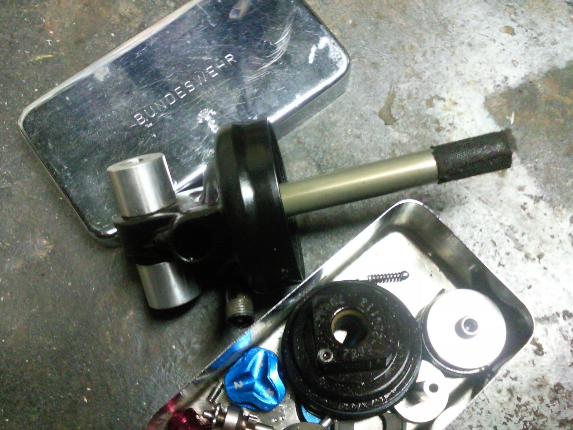

По определенным обстоятельствам пришлось разбирать задний амморт.
Вытекает масло из-под рычага ребаунда.
Проблема в маленьком резиновом кольце. Его размеры по схеме .050 х .154
Подскажите где искать такую штуку? (см. схему ниже)

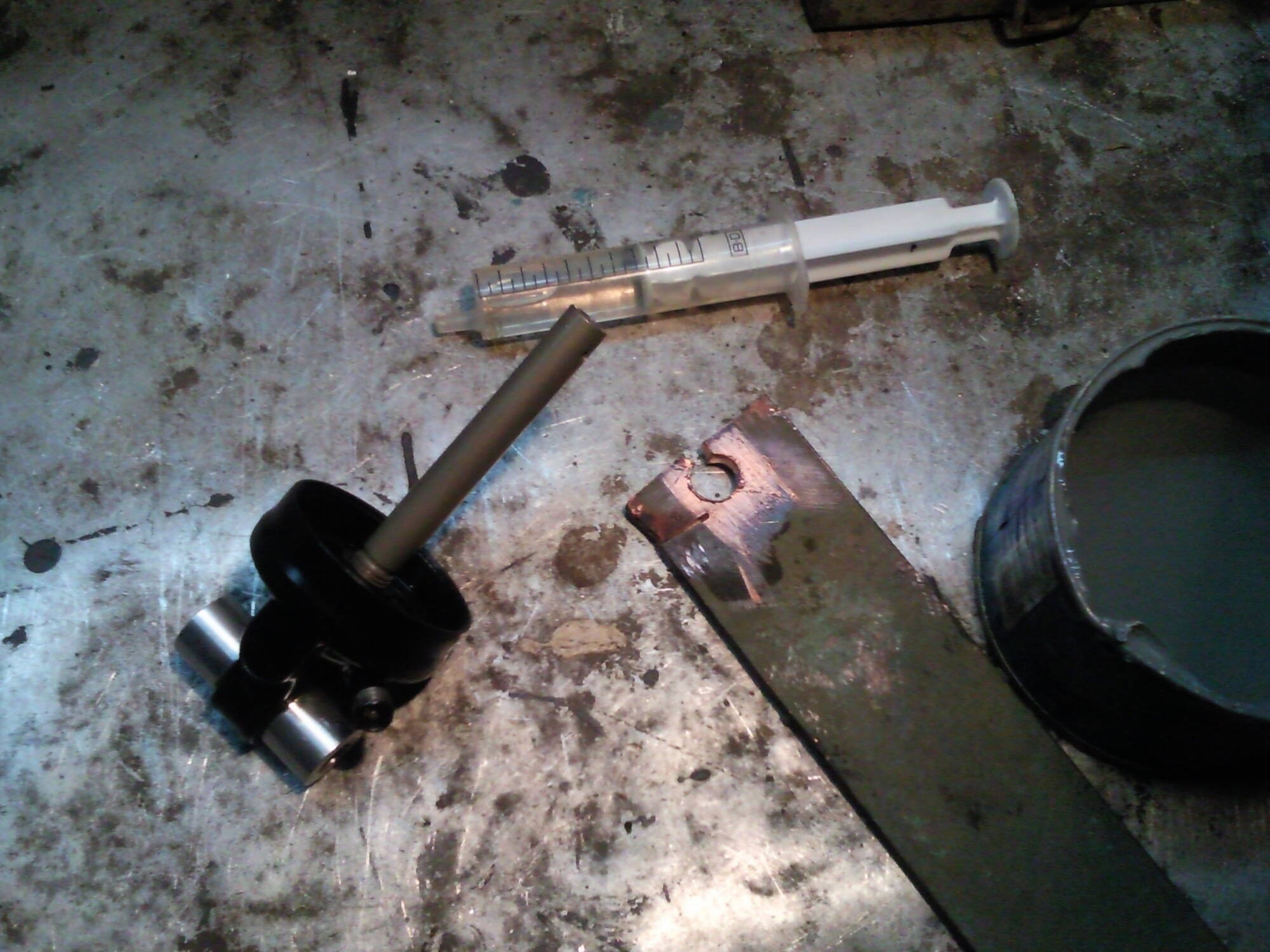

Открутилось все сегодня вечером с помощью хендмейд съемника из медной пластины.
Естественно пришлось все греть монтажным феном.
