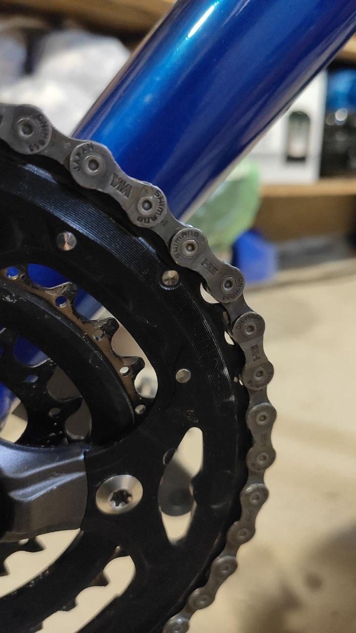

Вчера делал ТО велосипеда, настраивал переключатели передач и заметил, что цепь на передней звездочке немного прыгает. Начал смотреть детально и заметил вот такое. В двух местах цепь не плотно прилегает к звезде. Что это может быть? Растянутая цепь?

СообщениеДобавлено: 08.05.2020 11:33
Сообщения: 9586
Изображения: 96
Зарегистрирован:16.11.2011
Насколько можно понять по фото... Возможно погнут зуб на звездочке, а возможно от нехватки смазки подклинили звенья цепи - попробуй как они двигаются в месте где цепь скачет. Износ цепи тоже имеет смысл проверить. На износ звезды (по тому, что видно) не похоже.
NO FAT NO PARTY
СообщениеДобавлено: 08.05.2020 11:51
Сообщения: 6400
Город: Київ, неКиїв
Зарегистрирован:29.08.2009
Или ее заклинило от переизбытка смазки, да еще и с пылью, которая закоксовалась или засохла в пинах. Помыть цепь в любом случае нужно будет чтоб это отбросить.
СообщениеДобавлено: 08.05.2020 11:59
Сообщения: 4339
Зарегистрирован:01.03.2015
А я б сказав, що дуже схоже. Якщо ланцюг так висить тут, то він не може лежати на зірці. А він лежить.
Тобто може там і зуб гнутий, клин ланки чи вона клепана нерозпрацьована та не гнеться, з-за чого він отак нелягає саме в цьому місці, але він мертвий все одно.
СообщениеДобавлено: 08.05.2020 12:40
Сообщения: 2607
Изображения: 35
Город: Харьков ХГ
Зарегистрирован:06.05.2012
Поставить метку на цепи, поставить метку на звезде.
Если метка на цепи постоянно не прилегает, то проблема в цепи,
погнута или расклёпана, выкинуть этот сегмент.
Если метка на звезде постоянно не прилегает, значит либо зуб
загнут, либо вся звезда деформированна, звезду рихтовать, зуб пилить.
Если метки никак не совпадают, нет никакой закономерности, значит износ.
Gary Fisher Custom
СообщениеДобавлено: 08.05.2020 12:56
Сообщения: 9586
Изображения: 96
Но, предварительно замерить износ цепи не повредит.
NO FAT NO PARTY
СообщениеДобавлено: 08.05.2020 12:58
Сообщения: 6400
Город: Київ, неКиїв
Точно. Забыл даже, что это надо в первую очередь.
СообщениеДобавлено: 10.05.2020 02:28
Сообщения: 766
Зарегистрирован:07.06.2015
Какой пробег цепи ? У цепи и передних звёзд пробег одинаковый?
СообщениеДобавлено: 10.05.2020 16:03
Сообщения: 447
Город: Кропивницький
Зарегистрирован:12.10.2015
либо пережали пин выжимкой и оно не двигается как надо.
Если по калибру цепь еще живая я б выкинул просто эти два звена.
2015' 4670-16' 4490 -17' 5445 -18' 5524 19' 7250 2020' 7601 км 2021' 3442км
Scott CX Comp '2012
Bianchi Celeste Puro 2002 8.42kg
Scott Araphahoe '1996
СообщениеДобавлено: 13.05.2020 16:29
Сообщения: 16
Город: Ровно
Зарегистрирован:08.08.2013
В общем были 2 зубья на звездочках слегка загнуты во внутрь. Подправил и все стало на свое место. Спасибо всем за помощь.
