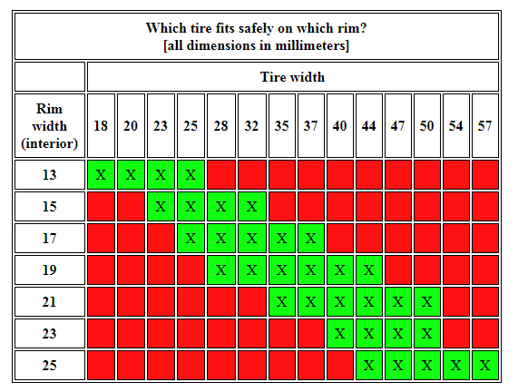

В бюджете до 500 грн, лучшее что я нашел, это Continental Ultra Sport III.
Самые широкие покрышки данной модели - это 28мм и 32мм.
Ну и полез же я смотреть в интернет по подбору покрышек к ободу. Нашел вот такую таблицу.
Скриншот 2020-06-08 16.23.38.png [ 14.86 КБ | Просмотров: 2634 ]

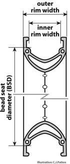

Полез смотреть свой обод. Снаружи никаких типоразмеров не нашел. Полез внутрь. На ободной ленте написано 700х20 F/V.
Начал мерить ширину обода, как указано на картинке ниже (тоже нашел в интернете). Намерил 17мм. Именно по бортикам изнутри обода. Посадочное место (под замок) там еще шире конечно же.
bead-seat-diameter.jpg [ 12.51 КБ | Просмотров: 2634 ]
Короче, суть вопроса. Чему верить то? Своим измерениям или надписям на ленте?

Твои покрыхи 28-32 влазят в 25-37 для 17 обода.

Timofey199 писал(а):
У меня на руках нету данных покрышек, чтобы примерить и проверить.
Що перевіряти?
І 28м, і 32мм покришки входять в діапазон, який дозволяє (за досить консервативними табличками) і 17мм, і 19мм обід.

Надпись на ленте означает только ширину ленты, но не ширину обода. Поскольку лента не ложится абсолютно плоско- конечно же она больше измеренной ширины обода. Не вижу повода не верить надписи.
Поставить ободную ленту под более высокое давление (ту же Schwalbe High Pressure) или намотать скотч.

На практиці у 17 мм обід можна пхати майже будь-які покришки...
