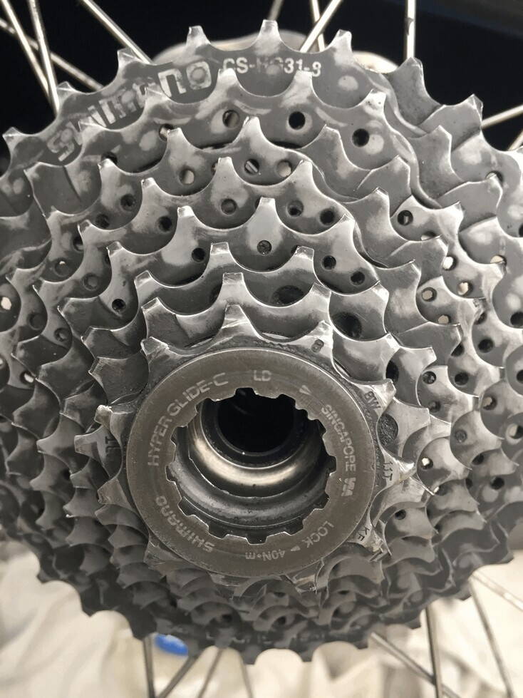

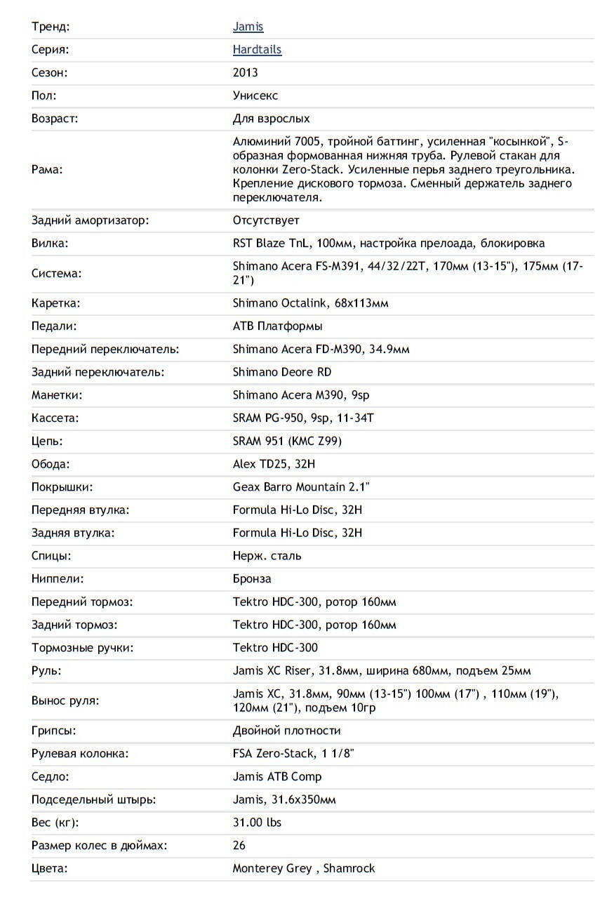

Прикупил недавно велик Jamis Durаngo 26" (файл прикрепил модель 2013, кажется, но не уверен на 100%). Ушатан, таки, сильно. При покупке не все увидел. Хоть это и не первый мой байк и руки правильно растут, но опыта маловато.
Есть проблемы, даже очень много :sad: Все сразу решить не удастся так ка бюджет ограничен. Сейчас сушу голову над этой. :cry:
Заднее колесо оказалось неродное, от другого байка втулка с кассетой 8sp Shimano CS-HG31-8. Манетки родные 9sp (Acera M390, 9sp без индикатора). Шатуны тоже заточены под 9x3...
Цепь и передняя звезда 32 сильно изношены и требует замены.
Вопрос в том, что покупать?
а) звезду 32 + цепь и манетку(и) 8 sp
или
б) звезду 32 + цепь и кассету 9 sp
Есть мнение, что перейти на 8sp будет дешевле и надежнее. Манетки обе, нужно заменить? с передними звездами в будет ОК при таком 8sp варианте? Посоветуйте как мне лучше поступить.

Alonso Forgotten писал(а):
разобрать живую 8ку
только не ту, что на фото, потому что это труп.
разобрать живую 8ку
зубья, вроде, так еще ничего....

rider66 писал(а):
Где искать?
смотря что. цепи, кассету, звёзды шатунов лучше новые. Манетки б/у.
одни трамплины. И вообще, кассета чёрного оттенка = бюджетный вариант от Шимано. Ищите блестящие.
да ведь Байк весь очень бюджетный. Куча проблем еще: тормозные колодки, вилка, обод задний 8кой, втулки тоже изношены(почистил/ смазал)
Bот рама, руль, манетки, педали, ну и Deore + Alivio хорошие на первый взгляд. я очень надеюсь что будут работать :velo2:
Не разумно ставить на него "блестящее". Задача заставить его перемещаться по относительно ровной дороге . А потом посмотрим, стоит ли его дальше улучшать.
