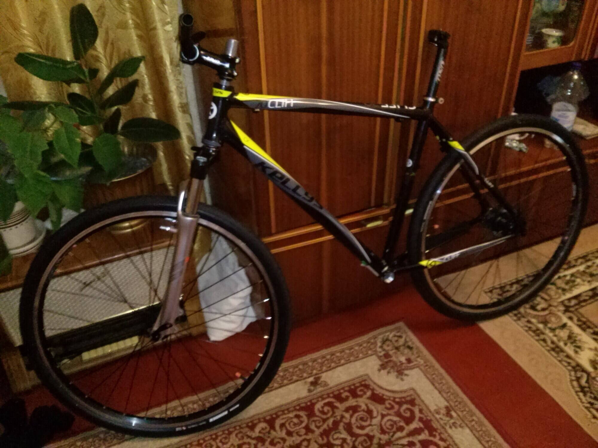

Помогите выбрать шатуны(систему) на мой кастом, звезды 48-38-28 (8 задних звезд) и чтобы до 1000 грн.
Пока что смотрю на 2 варианта:
1. Shimano FC-M361 170мм, 48/38/28T 865.00 грн
2. Shimano FC-M171 170мм, 48x38x28Т 454.00 грн
Велика у них разница? Те и те любительский уровень, стоит переплачивать почти у два раза? И что скажите про такие фирмы как prowheel, suntour? На них вообще цена 382 грн(Prowheel MYA-641), Suntour ХСС-Т208-РВІBG 470 грн.

не варто переплачувати, працюють ідентично, в мене m311 це той самий М171, в дружини M361, так різниці між ними не відчуваю, і М171 мав відїздив 7 тисяч на них, і ще би їздили тільки прийшлося цеп міняти і їх продав.

Асера позволит менять звёзды, турня нет. Блин, просто посмотри в живую их, все вопросы отпадут сами собой;)

+1 Возможность замены звезд имеет значение. Лучше разборной Провил, чем неразборную M171. Я звезды провиловские на Шимано ЛХ использую - работают отлично.
Кстати, а какой у Вас рост? Шатун 170 не будет коротким?
