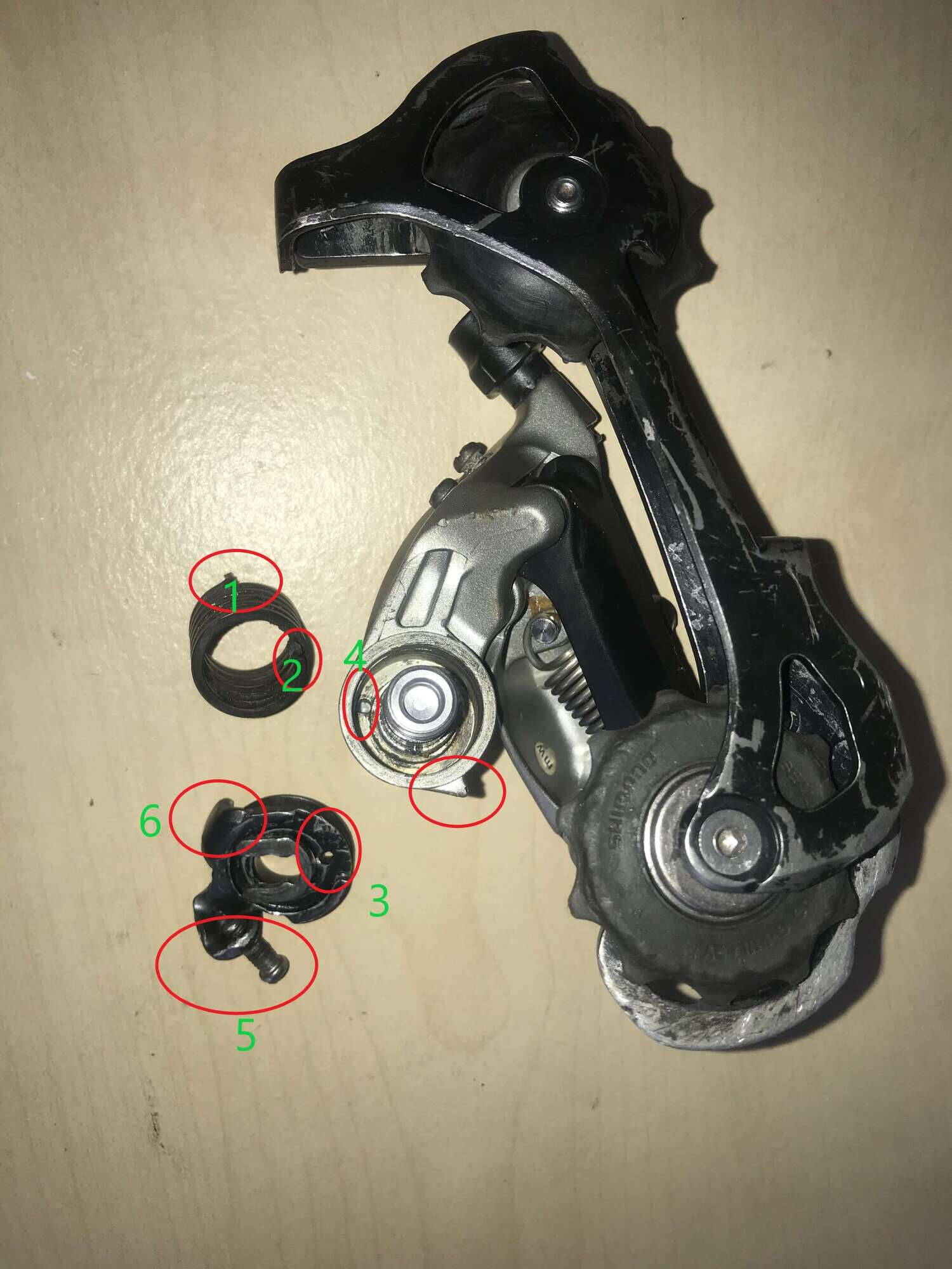

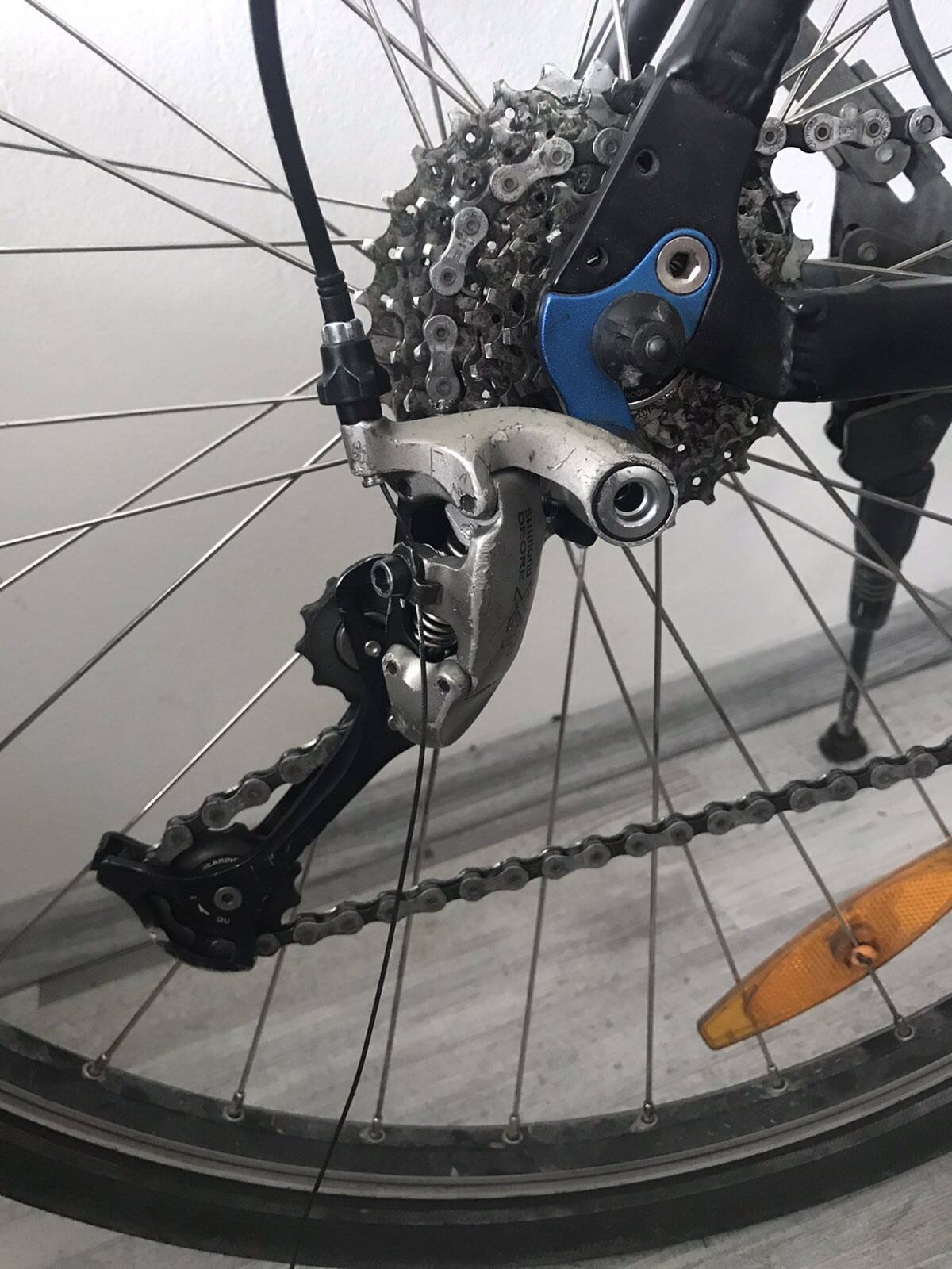

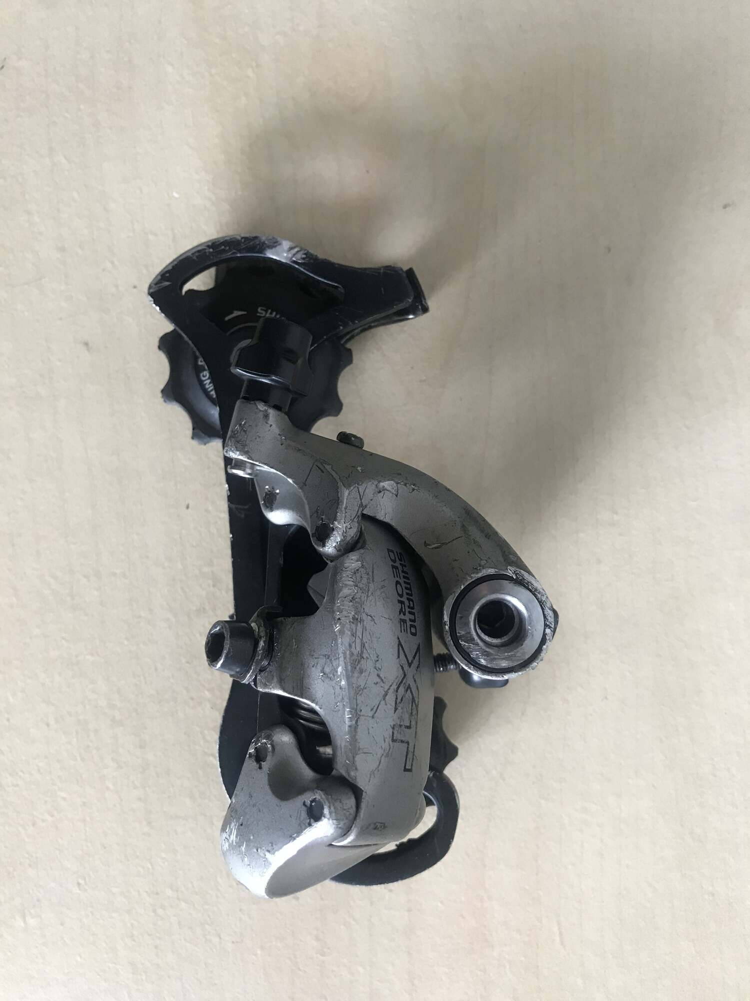

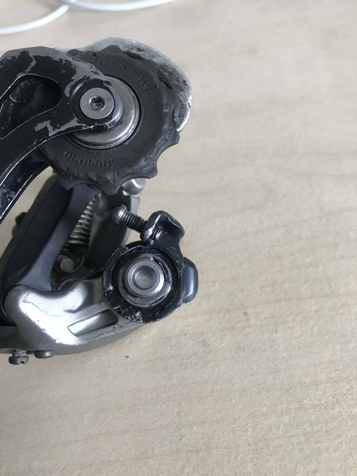

Добрый день, имеются некоторые проблемы с установкой заднего переключателя.. Имеется Deore XT RD-M750.. При установке на петух, он не сгинается вниз, ниже фото установки.
Установил вроде правильно, чтобы болит упирался в петух, но ограничитель мешает ему опуститься. Может неправильно как-то установил? Я разобрал крепление чтобы посмотреть что да как:
Всередине небольшое отверстие, куда ставиться пружина и сверху на нее ставиться что-то типо шайбы с ограничителем.
Положение пружины только одно возможное, она ставится в отверстия 3 и 4.
После установки ограничитель (6) упирается в ограничитель (крожок без номера), результат на фото.
Метод тыка не помог, первый раз разбираюсь в переклюке, кто с таким сталкивался?

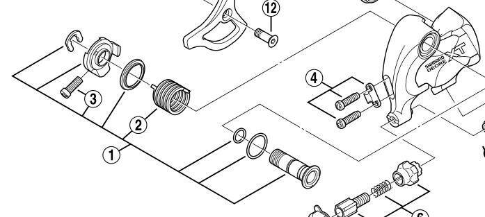

у меня таких два.
Нужно правильно собрать то, что вы показали разобранное.

покажу как надо.

Собрал... спасибо!!

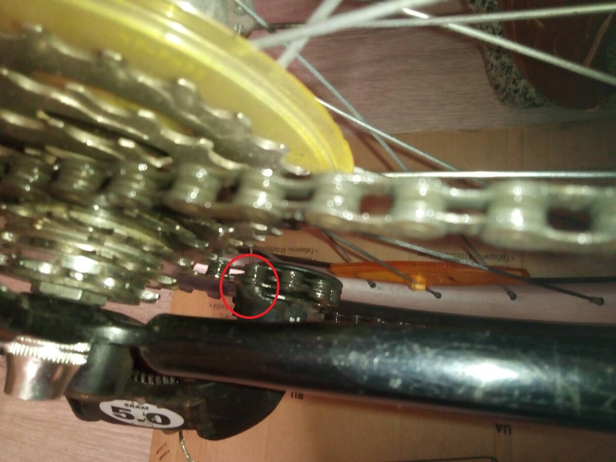

Пока тема не остыла. У меня цепь цепляет пинами за переклюк. Вот в этом месте. Колесики одинаковые. Менял местами. Не помогает.
P00514-110920.jpg [ 474.37 КБ | Просмотров: 2846 ]
Накат есть - дорог нет!!!
 Заголовок сообщения: Re: Deore XT RD-M750 установка
СообщениеДобавлено: 15.05.2020 17:02
Сообщения: 3824
Город: Cro-Moly
Зарегистрирован:11.11.2008
возможно перетяг на щелчке. Вкрутить болт натяжения тросика немного.
