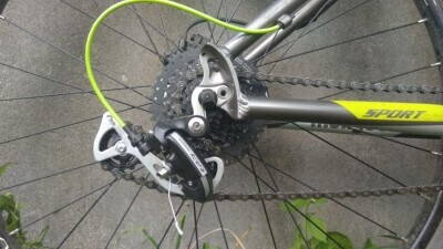

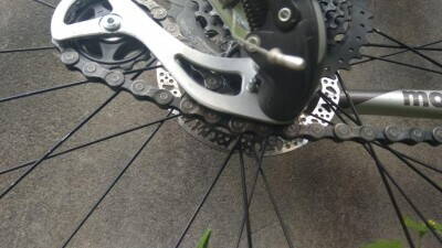

Недавно заменил задний и передний переключатель, но настроить нормально так и не удалось. Скорее всего я делаю что-то не так. Вот, например, если на передних звездах сбросить цепь на маленькую звезду, то сзади получается такая ересь (на фото).
Сейчас катаю на второй спереди, а сзади не помню уже. Но, если сзади переключить на скорость назад или в перед, то цепь начитает шуршать, а если еще переключить, то уже начинает чертить об рамку переднего переключателя. Кроме того, заметил, что когда педалирую, то между рамкой (передней) и цепью, расстояние непостоянное, а изменяется в пределах +/- 1 мм. Это нормально?
В общем, попробуйте мне что-то заочно подсказать и может кто даст ссылку на видео ютуб, где подробно о настройке переключатель расскажут. (сам я искал, вроде как следовал инструкциям, но безуспешно).
Заранее всем спасибо.

Цепь нужно укоротить
и укоротить по мануалу:

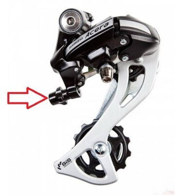

Переключатель задний RD-M360 Acera. Недавно бывает на 4 звезду с запозданием переключалось, теперь и на 5. Назад на большие звёзды четко переключает. Я начал думать, это из-за того, что цепь не мою. Кассета и цепь чистые. Из-за чего такое?
Боудени треба перевірити. Бруд або механічні деформації

MaxSM писал(а):
Из-за чего такое?
покрути

Rost, крутится по часовой и против. И соответственно Боуден вращается

MaxSM
в твоём случае немного по часовой крути, но по чуть-чуть и пробуй. Ты должен добиться нормальной работы в две стороны.

Rost писал(а):
MaxSM
Возможно помогало, вечером протестирую. Когда сильно покрутил ту штуку, вообще не переключалось. Что это за чудо вращение такое?
точная настройка. Натягивает и ослабляет тросик.
