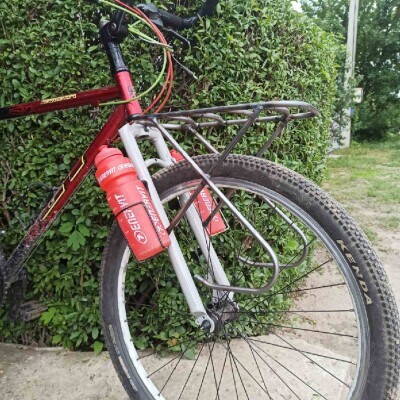

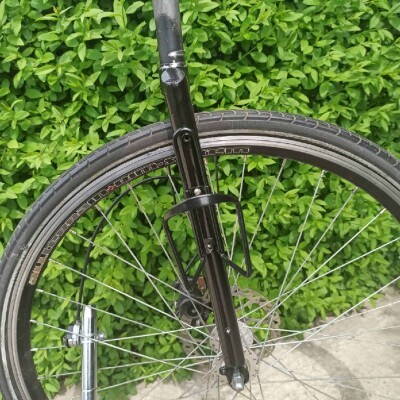

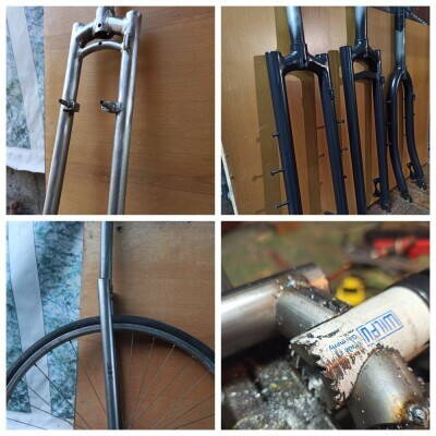

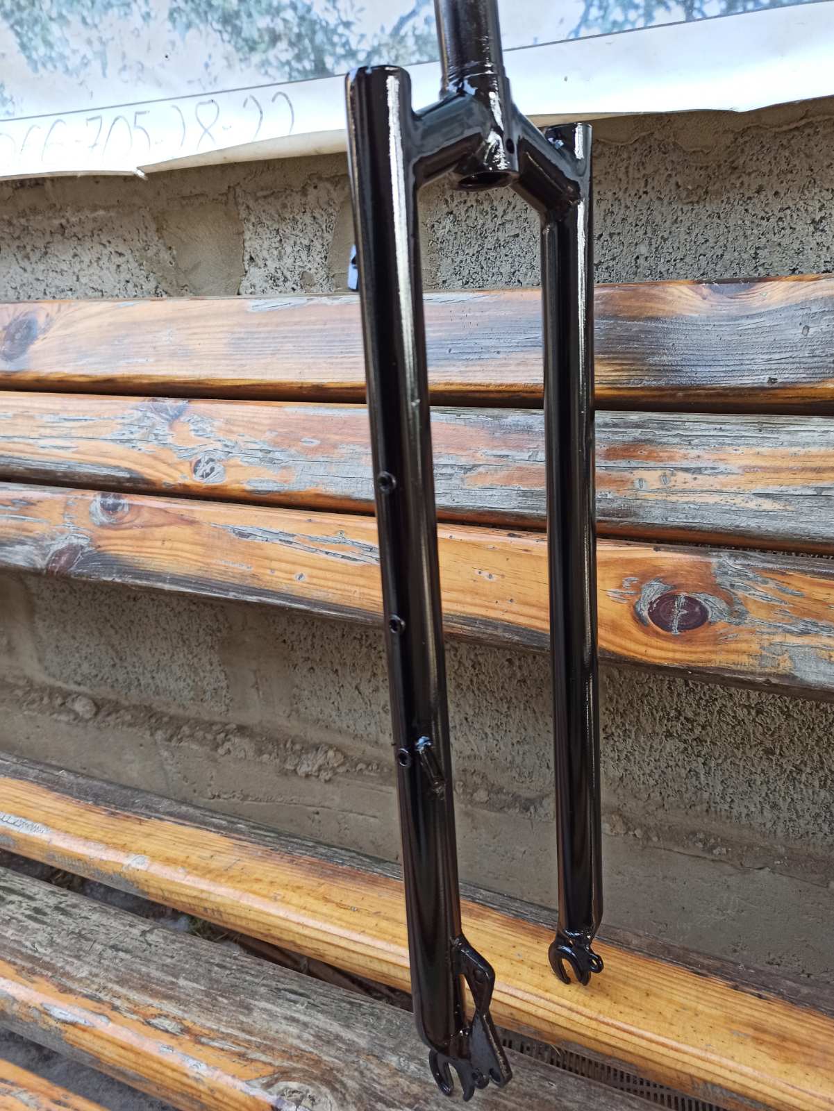

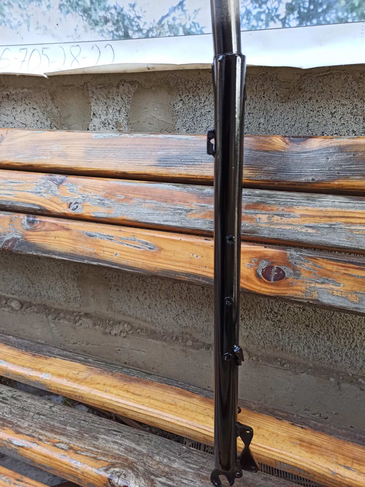

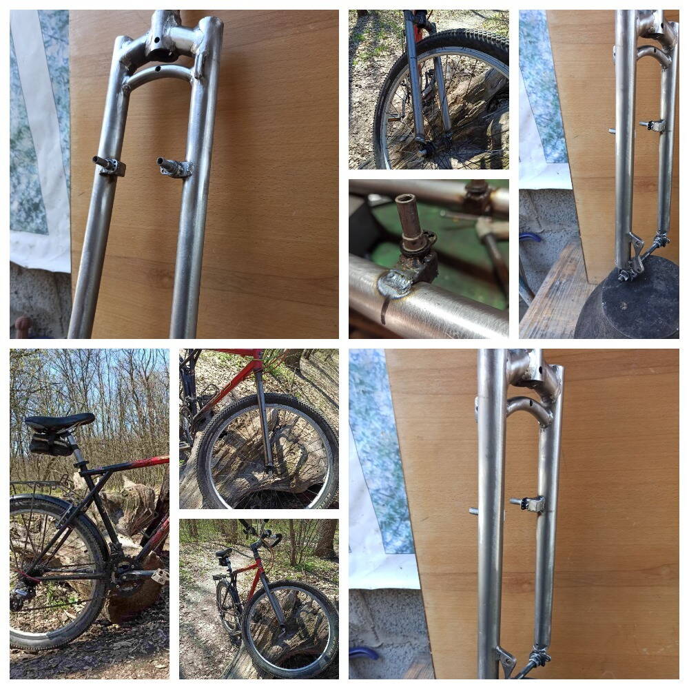

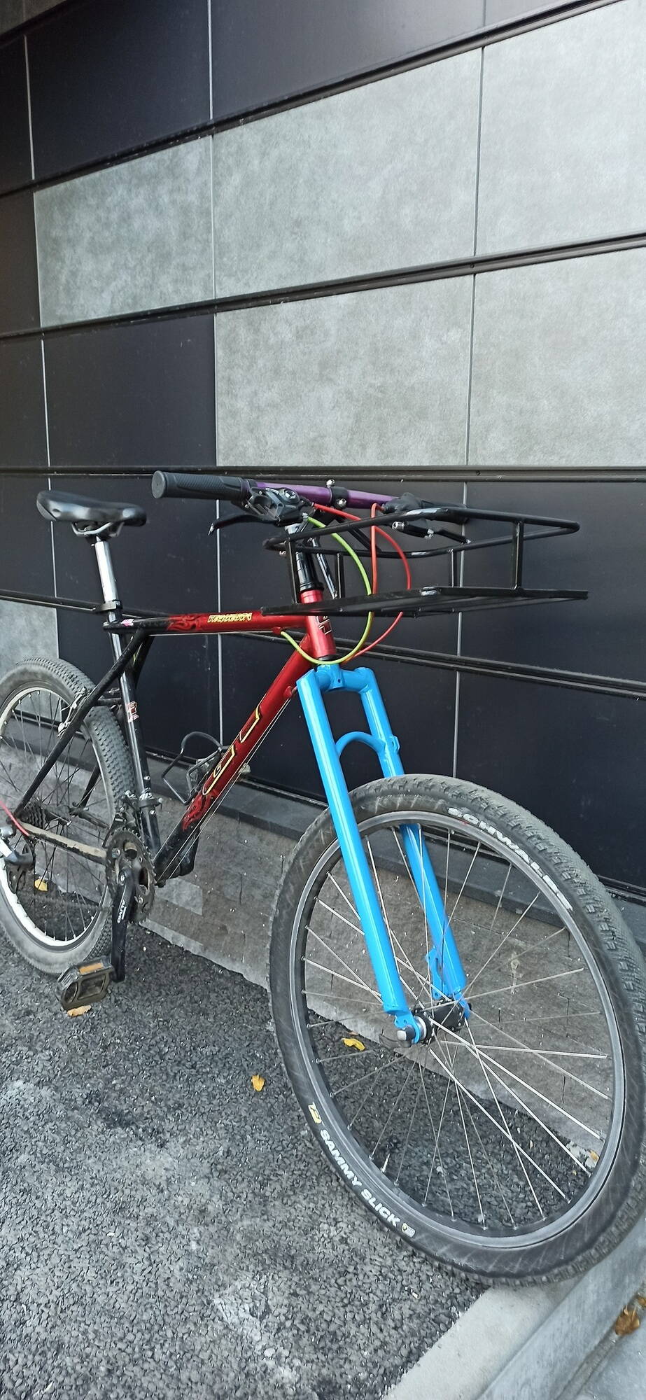

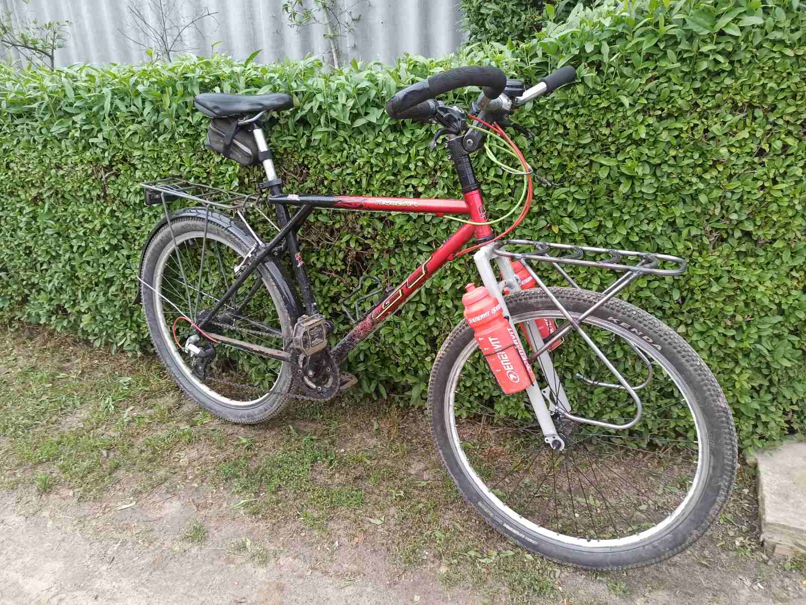

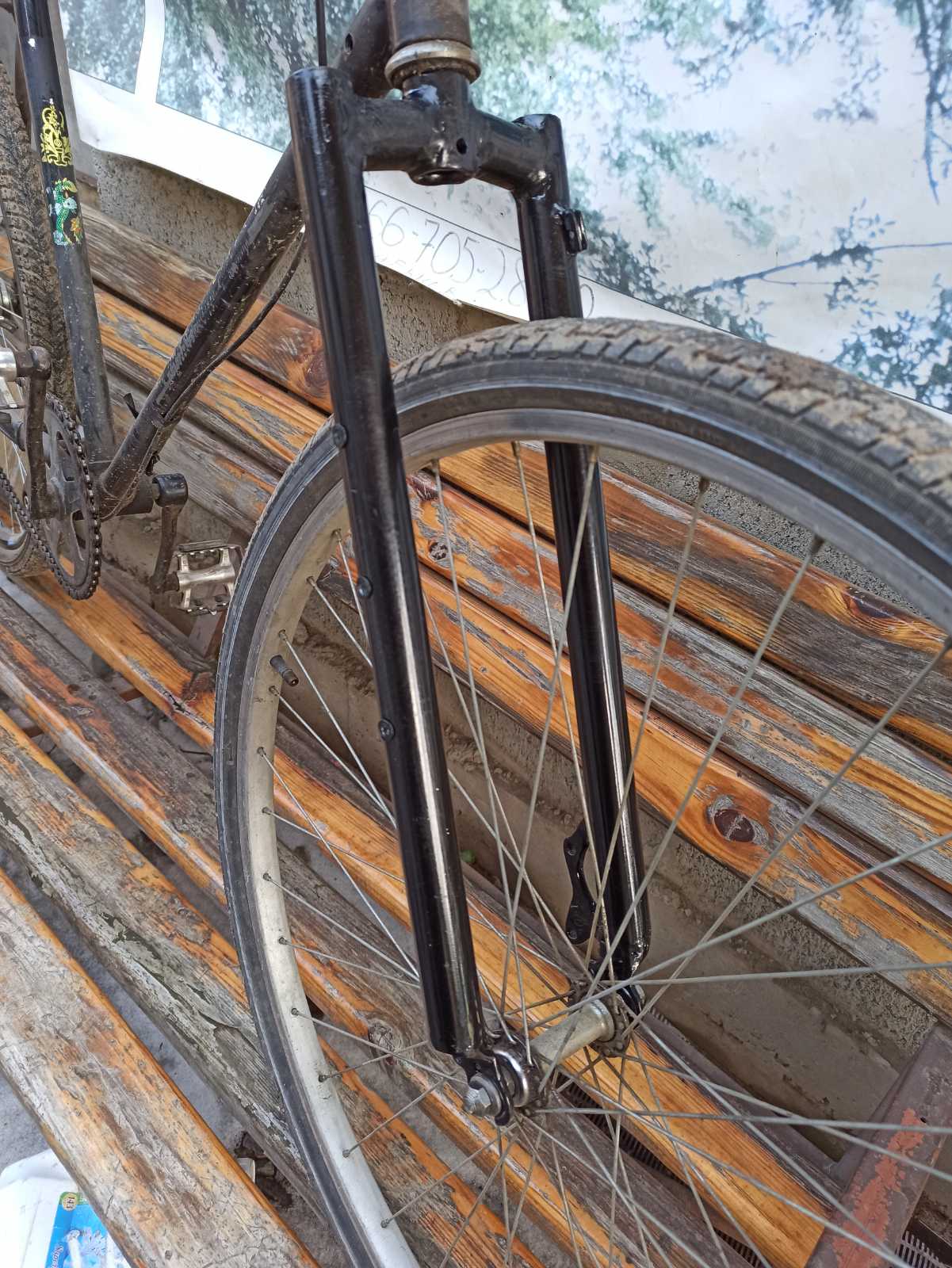

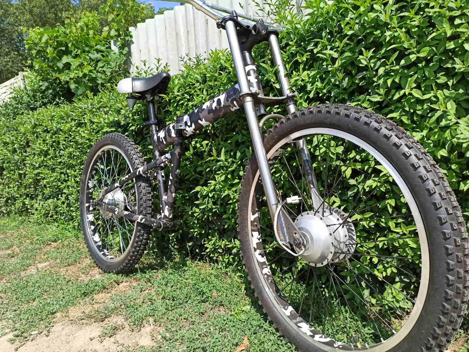

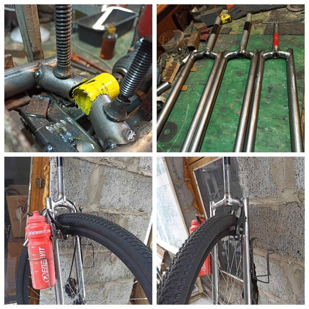

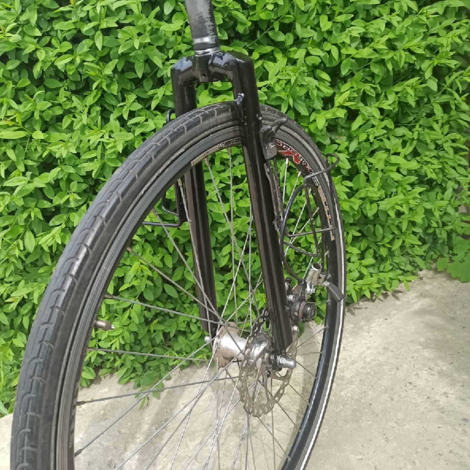

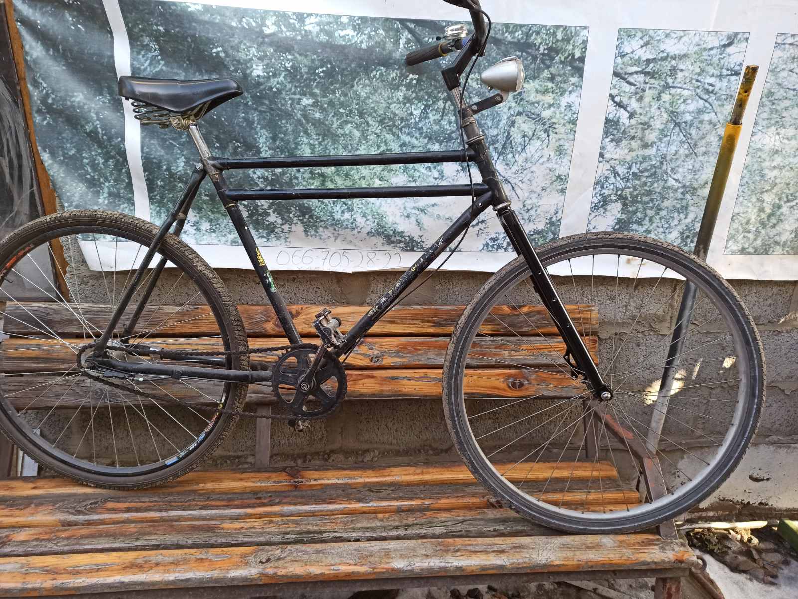

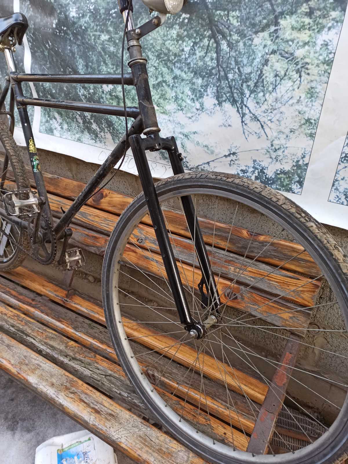

Начало производства кастомных ригидных вилок из стали. Диаметры ног 27.5\30\32мм. толщина 1.5мм. Для электробайков обсуждаем от 2мм толщины труб. Красим в черный цвет! Вопросы на вайбер 0667052822.
Так же сделана еще для GT Tequest'ы на штоке 1.1\8" :D
Длина ног АТС 430. до конуса 460мм.

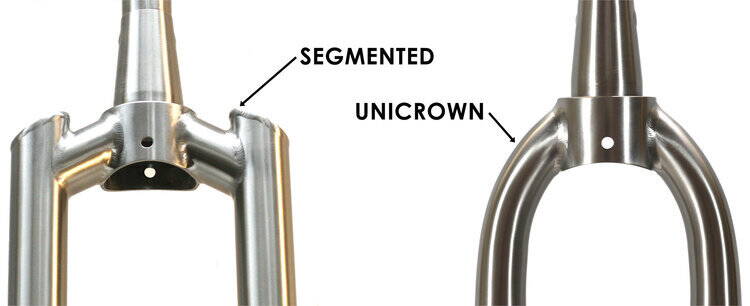

И виды короны. сегментая и цельная.

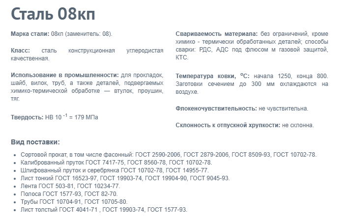

добавил скрин марки стали из которой сделаны трубы. GT стал реально легче ехать. два раза менял назад на амовилку ивсе. вел не едет. Вилки реально работают.

Прикольно.
Рога из короны выглядят немного травмоопасно. Для рамы, и для ног.
В дропе вроде виднеется прорезь для страховки оси? Чтобы диск не вынял ось из дропа.

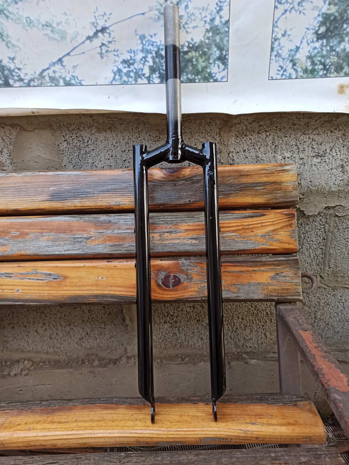

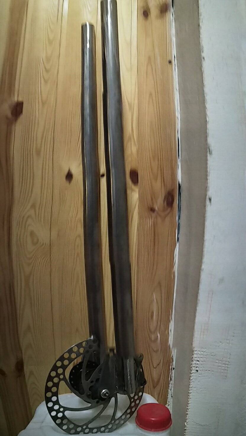

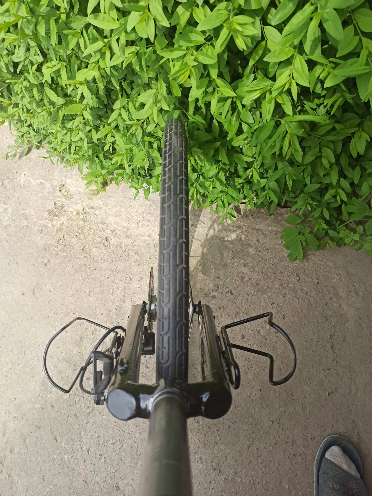

Вилка Шток 1.1\8". 28" "трапеция" . вверху между ногами 60 мм внизу под втулку 100мм. 8 бонок. Диск онли.

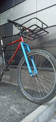

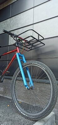

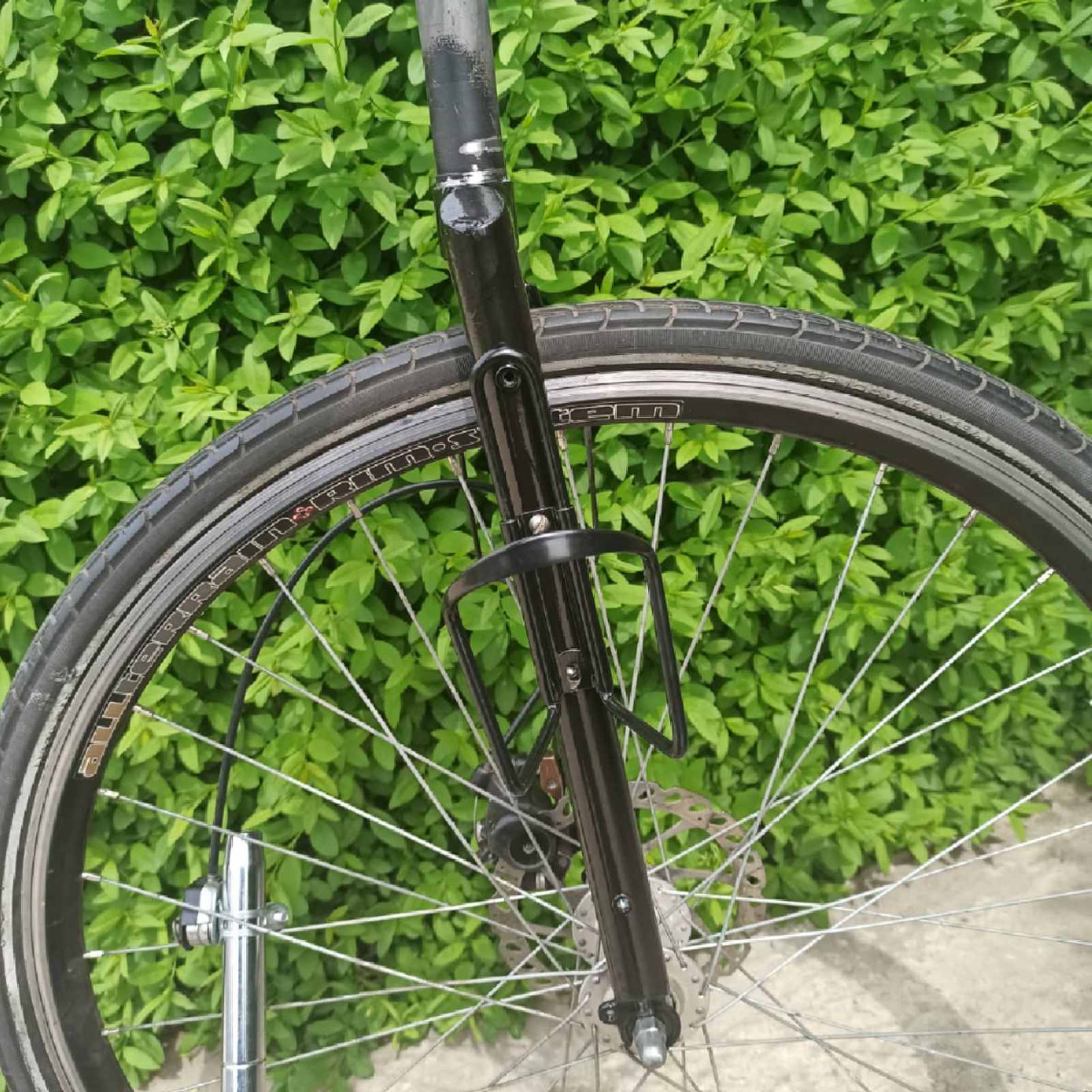

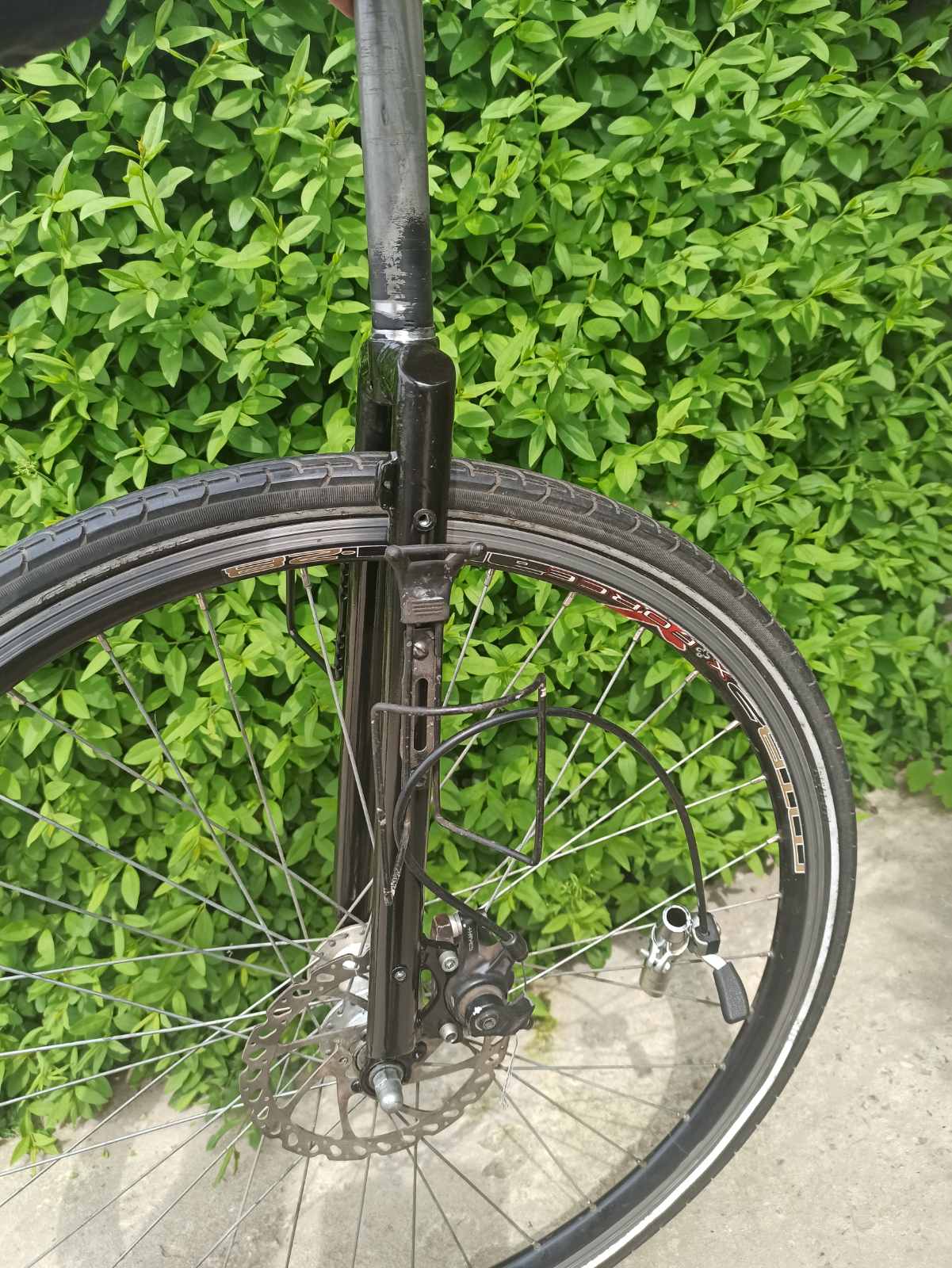

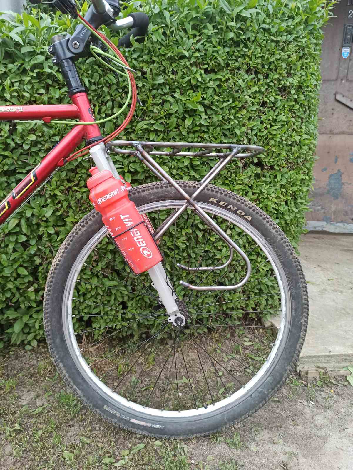

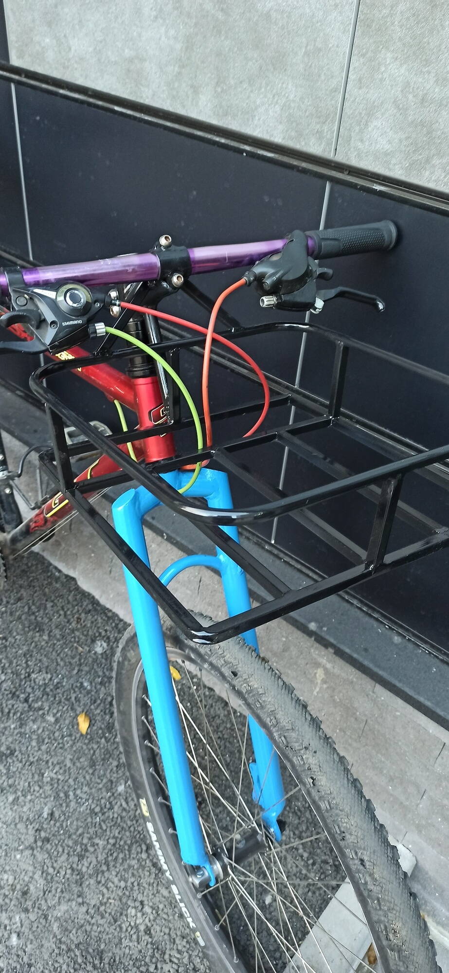

Пришедшее к нам с Запада решение багажника для амовилок. Который является и выносом. пока доступны для рулей с посадкой 25.4мм, и штоками 1" И 1.1\8". Багажник на фото есть в наличии. под шток 1.1\8" под руль 25.4мм

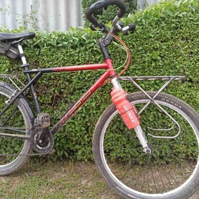

Тут вот такие ноги для чоппера заказали, и я вот подумал, чеб не сделать на 32х ногах вилку? :shock: :shock: :D подрезал, и как то засомневался в 1.5 мм. куплю-ка я 1.8мм. и наверное 30е ноги. как то 32е будут жирно . что думаете?

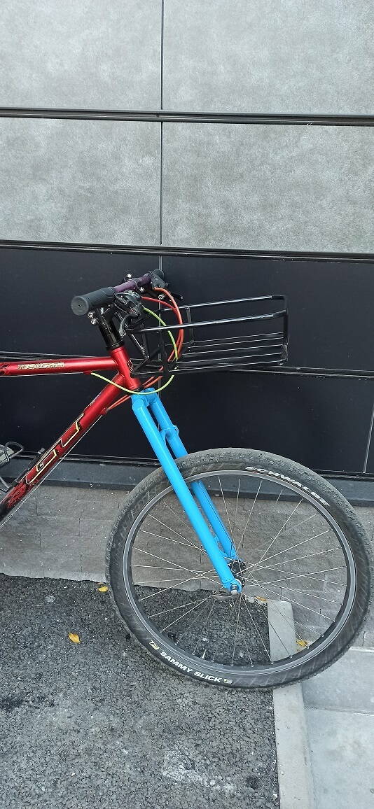

и сделал на GT на 1.1\8 штоке. но как то вылет кажется велик. предыдущей обрезал "рога" и поставил на Взлетающий Дракон. завтра покажу. вылет жуть просто. ну не на него я ее делал. сами меня испужали хвзятиной :-P

Аааа забыл есть фото Драконищща. :D
ФОТ ОН !!!!!!!!!!!
тут надо с нулевым вылетом делать. 40мм овердох@я :eek:
