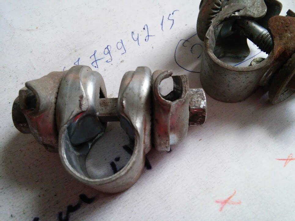

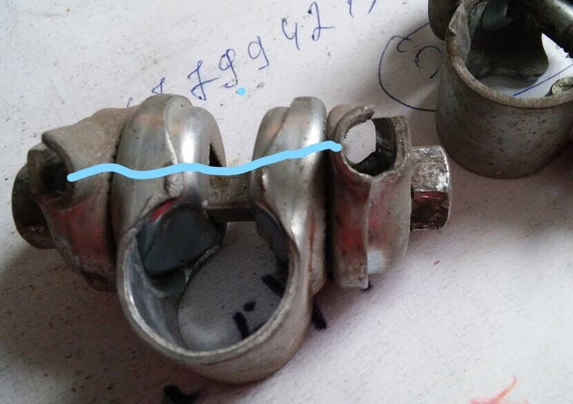

20210916_155256.jpg [ 94.18 КБ | Просмотров: 1332 ]
20210916_155244.jpg [ 112.03 КБ | Просмотров: 1332 ]

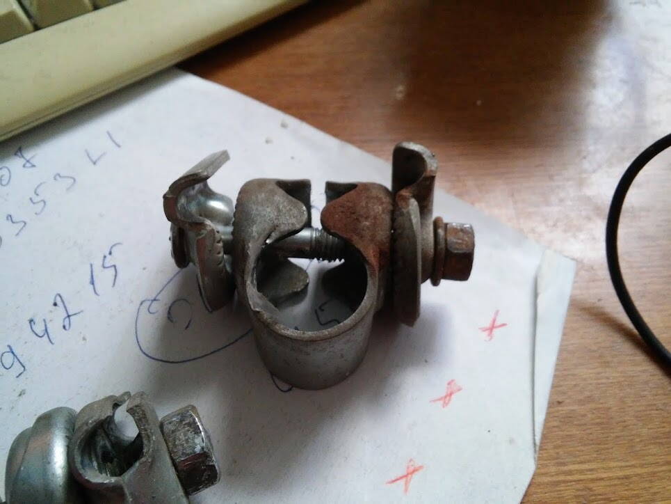

Незнаю яка фірма але кріплення повністю схоже з вашою останньою фоткою тільки моє б/у.На першому фото таке як ви замовили в верху а нижче те що ви хочете . Купую велосипеди ,ремонтую тому і залишаються всілякі запчастини нові і б/у.

Короче ко мне приехало крепление. В коробке selle royal. То которое ниже то которое ниже на фотке. Да оно зажимает по радиусу 8 мм пруток и все отлично прилегает, правда винт нужен чуть длиннее!
1-Вопрос на первой фотке под 8 мм рельсы подойдет, 8 мм рельсы зажмет? Или на первой только под 7 мм рельсы???
На второй фотке подходит под 8 мм рельсы. Винт можно поставить и больше.

То все потрібно йти міряти .Те кріплення що на обох фотках внизу таке як стандартне і ф 8мм туди стає легко ,міжцентрове завтра поміряю якщо незабуду .Як варіант можна підсиділ з відлитими кріпленнями (алюміній) але там нема регулювання нахилу.

Inked20210916_155244_LI.jpg [ 125.15 КБ | Просмотров: 1264 ]
Міряв -відстань між внутрішніми стінками з однієї сторони 35 з другої 36мм це коли одіто на стандартний підсиділ
