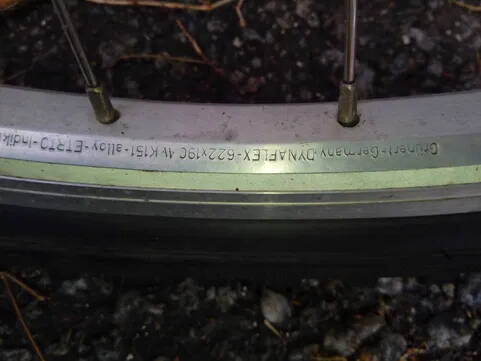

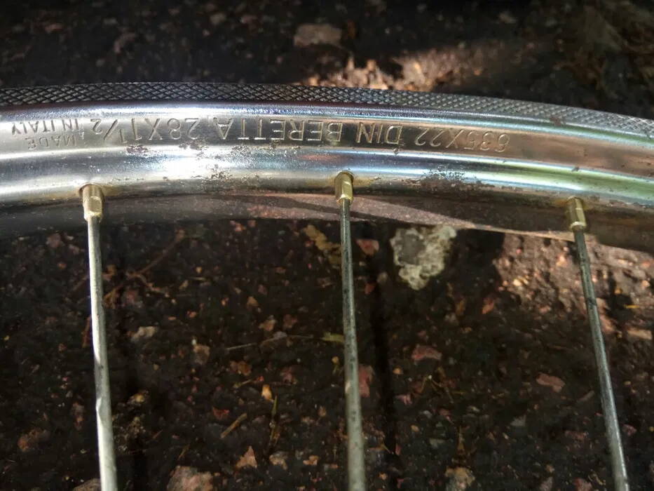

BBV писал(а):
вообще-то размер обода обычно на ободе написан.
именно там его ищут, а не в интернете ))
не писали на ободе, а отбивали, но это раньше. а сейчас на стикерах пишут которые успешно срываются, но бывает только материал указывают - люминий.
опять же, повторяю, на шине указан посадочный диаметр обода, ну а ширину с достаточной точностью можно прикинуть на глаз, при необходимости - снять шину и замерить, если точность плюс-минус 1 мм - 19 или 20 мм недостаточна для выбора шины.

BBV писал(а):
тебе кто-то сказал что ты очень умный или ты сам так решил?
беретта.jpg [ 574.81 КБ | Просмотров: 1452 ]
etrto(39).jpg [ 121 КБ | Просмотров: 1452 ]
