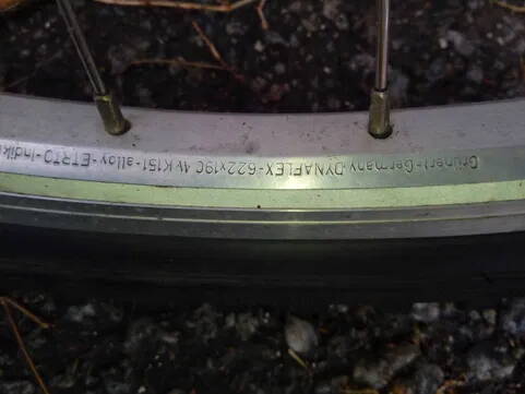

вообще-то размер обода обычно на ободе написан.
именно там его ищут, а не в интернете ))
не писали на ободе, а отбивали, но это раньше. а сейчас на стикерах пишут которые успешно срываются, но бывает только материал указывают - люминий.
опять же, повторяю, на шине указан посадочный диаметр обода, ну а ширину с достаточной точностью можно прикинуть на глаз, при необходимости - снять шину и замерить, если точность плюс-минус 1 мм - 19 или 20 мм недостаточна для выбора шины.

Є наклейка. ETRTO 622*15c
Просто в оголошення для 27,5 коліс часто вказували інший розмір обода. Як я зрозумів. Для шосе і мтб свої розміри. Це мене і заплутало. Дякую всім)
