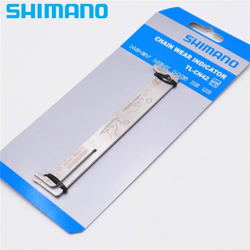

Самый точный для цепей Шимано и КМС TL-CN42 , для Sram не подходит ролики цепи больше по-моему на сотку.
-.jpg [ 97.93 КБ | Просмотров: 1928 ]
Справа не в "точності", а в тому, як міряє. Більшість міряє принципово неправильно й відповідно показує хню. 42, як і 41, міряє правильно.
