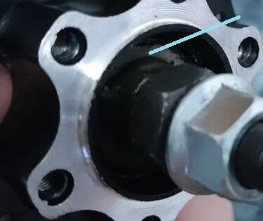

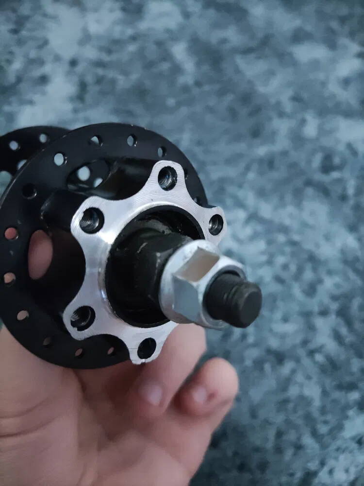

подскахите, не могу понять, эта втулка на промах или насыпь?
меня смущает просматриваемое отверстие фиксирующего винта в контргайке.
так вроде на втулках с пром. подщипниками делается. во всяком случае на моей так, но не в резьбовой гайке.
image(75).jpg [ 417.33 КБ | Просмотров: 1667 ]
втулка с велика maxx pro

это насыпь. видно конус. втулка из дешевых, на гайках, промы там излишни для производителя. велосипедЫ Maxxpro из нижнего сегмента.

да, я затупил, канешна это конус, а не контргайка, я назвал неправильно. контргайка ставится за конусом. кё как раз нет. вот и вопрос - это конус насыпи или упор для прома
"серьезные" втулки как раз на гайках или винтах в ось. обычные эксцентрики - это попса. меня заинтересовал как фиксатор в конусе - это более серьезный способ фиксации, чем контргайки. я уже сталкивался с прокручиванием оси в в зафисированных конусе и контргайке с другой стороны при затягивании контргайки на конус. приходится выбирать зазор конусом и затягивать контрайку с уже затянутой на дропе осью с другой стороны.

и еще такой момент я упустил, хотя вообще обратил на это внимание в первую очередь на фото - нет пыльника.
велик макс типа горный. а на насыпях сейчас обычно ставят резиновые пыльники. это, и фиксация конуса винтом меня и смутили.

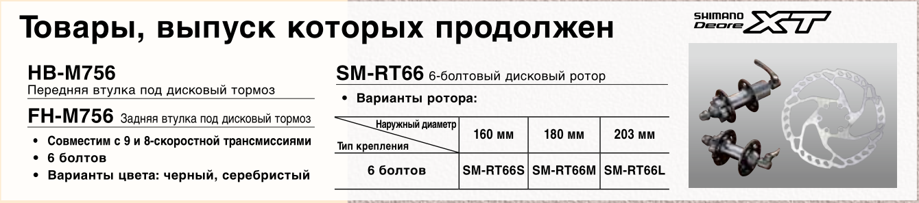

редко. даже Shimano отказались от резины, и перешли на пластик.
было:
стало:

так вот, всё таки пыльник присутствует, а на предъявленном фото его нет.
почему я и подумал, что там пром со своей герм крышкой и упор.
а массовые промы вряд ли дороже раздельно чашки+конус +шары+сборка, но ставбильней и надежней в эксплуатации

вы еще пропустили без комментариев моё наблюдение: отсутсвие и резинового , ( котор по вашему устарел) и изчеготам? современного пыльника над конусом у представленной втулки.
почему я и соменвался что это конус, а не упор подшипника, хотя да, на резьбовой оси.
я не считаю резину устаревшей, резина — это мой любимый пыльник, я считаю Shimano по этой причине гавнюками упрощающими себе производство.
у втулки на вашем фото есть пыльник, он из стальной жести.
