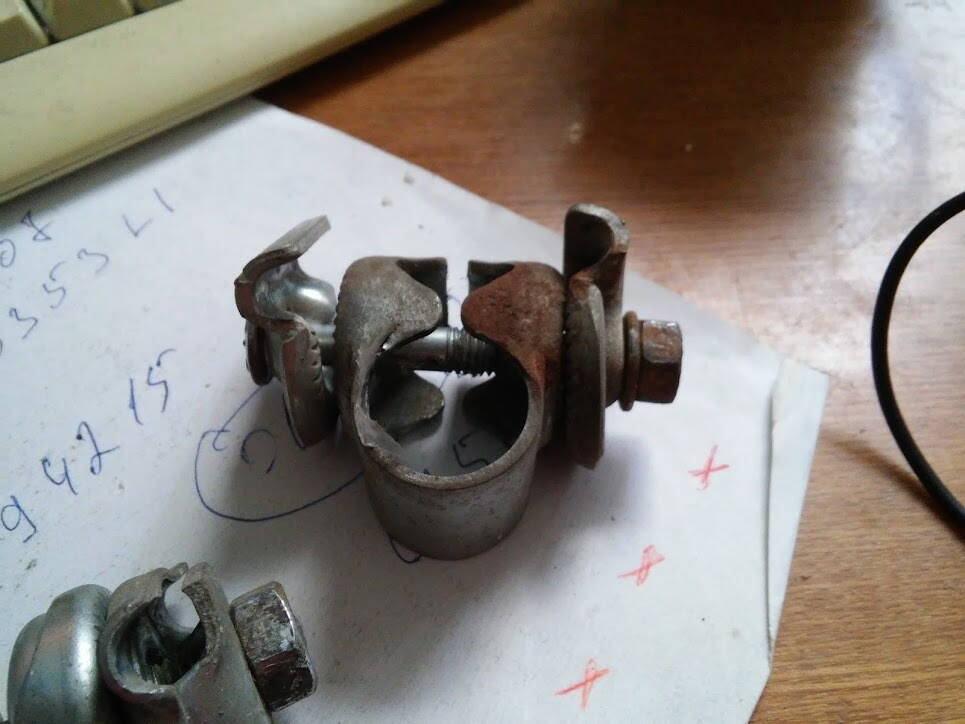

Вот такого типа:
Только с щечками боковинками под 7-8 мм рельсы. ...Бывают также под рельсы 6-7мм, в которые 8мм рельсы не зажимаются, а гнуть это не правильно!!!!
Вот этот хороший. Но видимо радиус точно под рельсы 7 мм. А идея хорошая!!!
Буду пробоваьт такой заказал. Но все таки под 7мм!!!

1-Я заказал ПОДСЕДЕЛЬНЫЙ ХОМУТ SELLE ROYAL ЭКСТРА-ПРОЧНАЯ КОНСТРУКЦИЯ боковинки подходят и зажимают извне. Т.е. все просто. Вставлять и разбирать просто. Но радиусы могут быть 7 мм.???? Впрочем приедет увидим... Может быть и держать будет. Но может и нет и тогда только с 7 мм рельсами.
2-Brooks BYB-101 такой зажим подходит и на 8 и на 7-мь стоит дорого и нет в Украине статус "ожидается"
зажимает и 8 и 7 без проблем проверено. Но стоит больше 400 грн. И проблемно купить в Украине т.е. ожидается.
3-Чорный с тонкими боковинками зажимает только 7 мм рамки.
А дальше... Какие есть еще варианты для 8мм рельс?

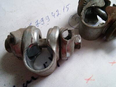

20210916_155256.jpg [ 94.18 КБ | Просмотров: 1321 ]
20210916_155244.jpg [ 112.03 КБ | Просмотров: 1321 ]
Незнаю яка фірма але кріплення повністю схоже з вашою останньою фоткою тільки моє б/у.На першому фото таке як ви замовили в верху а нижче те що ви хочете . Купую велосипеди ,ремонтую тому і залишаються всілякі запчастини нові і б/у.

Короче ко мне приехало крепление. В коробке selle royal. То которое ниже то которое ниже на фотке. Да оно зажимает по радиусу 8 мм пруток и все отлично прилегает, правда винт нужен чуть длиннее!
1-Вопрос на первой фотке под 8 мм рельсы подойдет, 8 мм рельсы зажмет? Или на первой только под 7 мм рельсы???
На второй фотке подходит под 8 мм рельсы. Винт можно поставить и больше.

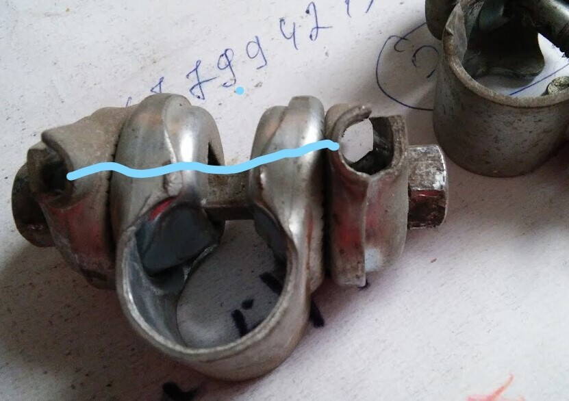

Inked20210916_155244_LI.jpg [ 125.15 КБ | Просмотров: 1253 ]
Міряв -відстань між внутрішніми стінками з однієї сторони 35 з другої 36мм це коли одіто на стандартний підсиділ
36 мм это в зажатом состоянии между рельсами а в отпущенном будет целых 40 мм.
