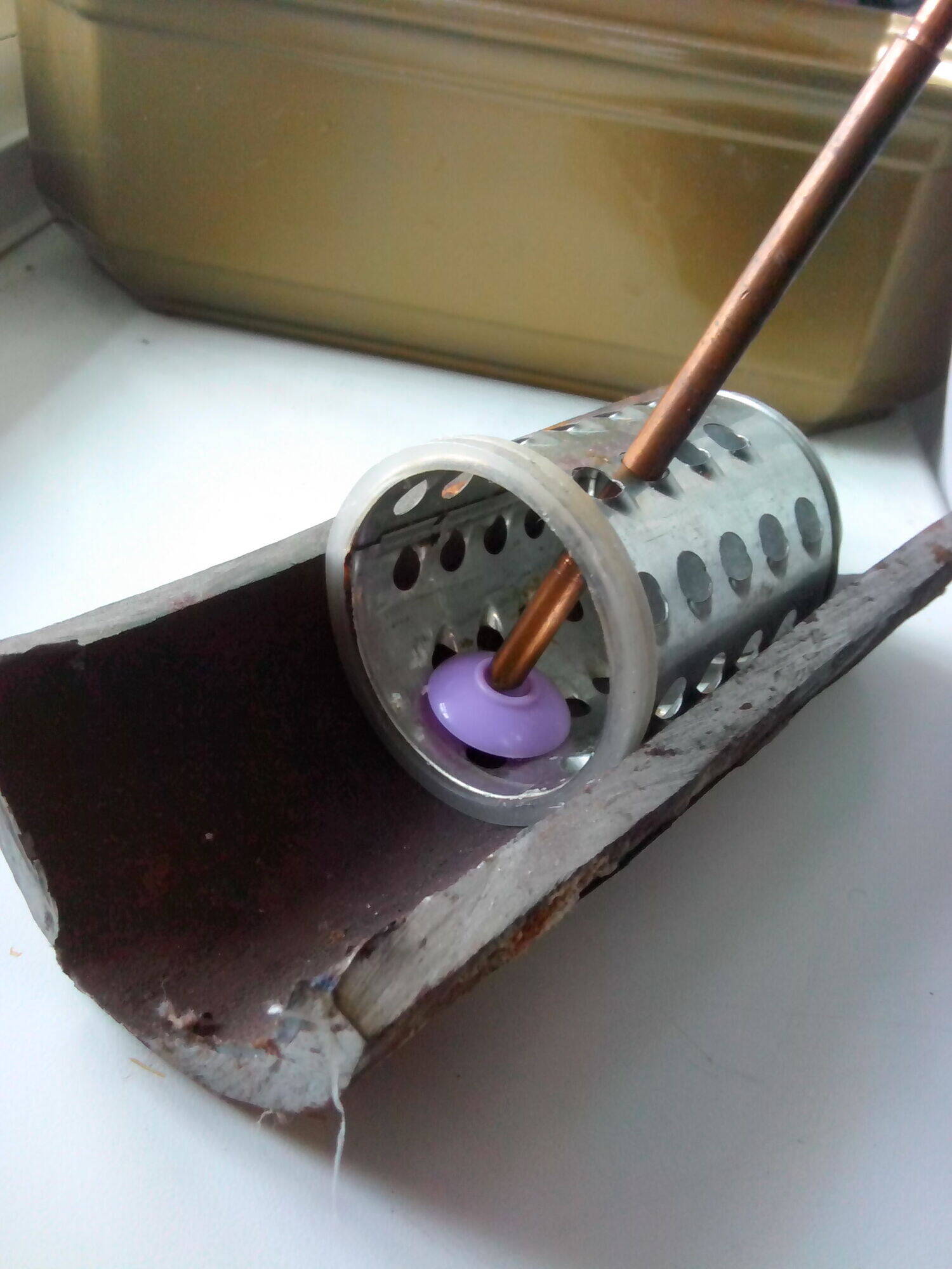

Попытался смоделировать процесс рихтовки.
Железная половинка трубы выступает шаблоном, по которому ровняем внешнюю поверхность рамы.
В роли рамы выступает тёрка для яблок.
В роли дефекта - сиреневая кукольная тарелка.
Это наша вмятина внутри, через отверстие получаем к ней доступ с помощью металлического штыря и можем поровнять.
