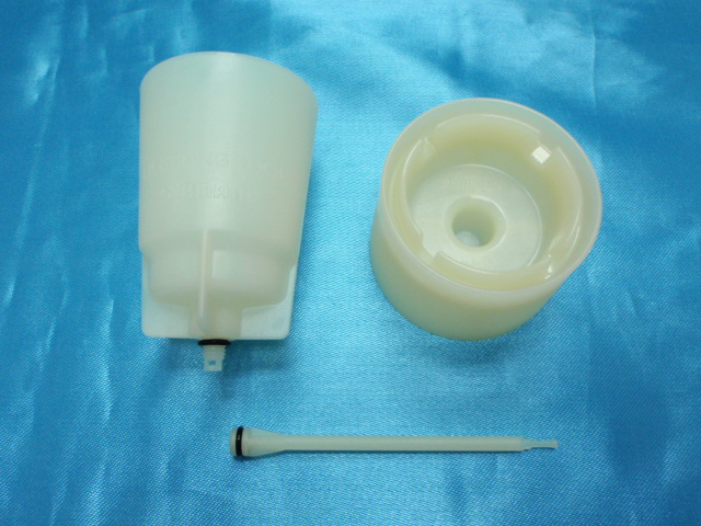

Если в тормоза просто нужно долить жидкость и убрать воздух использую вот такой девайс -
Чашка вкручивается вместо пробки для прокачки в мастерцилиндр, заливается немного жидкости и активно качается ручкой.
Если нужно обновить всю жидкость, пользуюсь чашечкой и шприцем, прогоняю жижу снизу вверх, потом из шашки обратно в шприц, и так до того момента пока не перестанут идти пузыри воздуха.
Можно качать двумя шприцами, одним задавливать жидкость в систему, а другим создавать разряжение, но шимано в этом плане не всегда герметичны и жидкость может вытекать из под резинки расширительного бачка, да и штуцерок который вкручивается в мастер цилиндр должен еще придавливать крышку расширительного бачка, у шимано пробка бачка является держателем той самой крышки.
