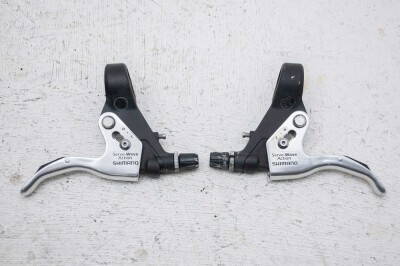

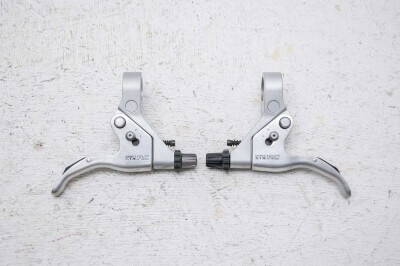

LEX
Вот выше вредина показал вот такие ручки:
00я0 (5).jpg [ 105.05 КБ | Просмотров: 4026 ]
000 (5).jpg [ 102.93 КБ | Просмотров: 4026 ]
помни, они тебе не подойдут! Эти ручки исключительно для V-brake! ну ещё для диск. механики. Они не разрабатывались для канти/клещей.
В последнее время много кто делает такие ошибки. Верхние Avid кстати тоже не подойдут.

є катани за другим посиланням на бд, є тектри на олх за третім посиланням - прямо заявлені виробником як канті/шосе

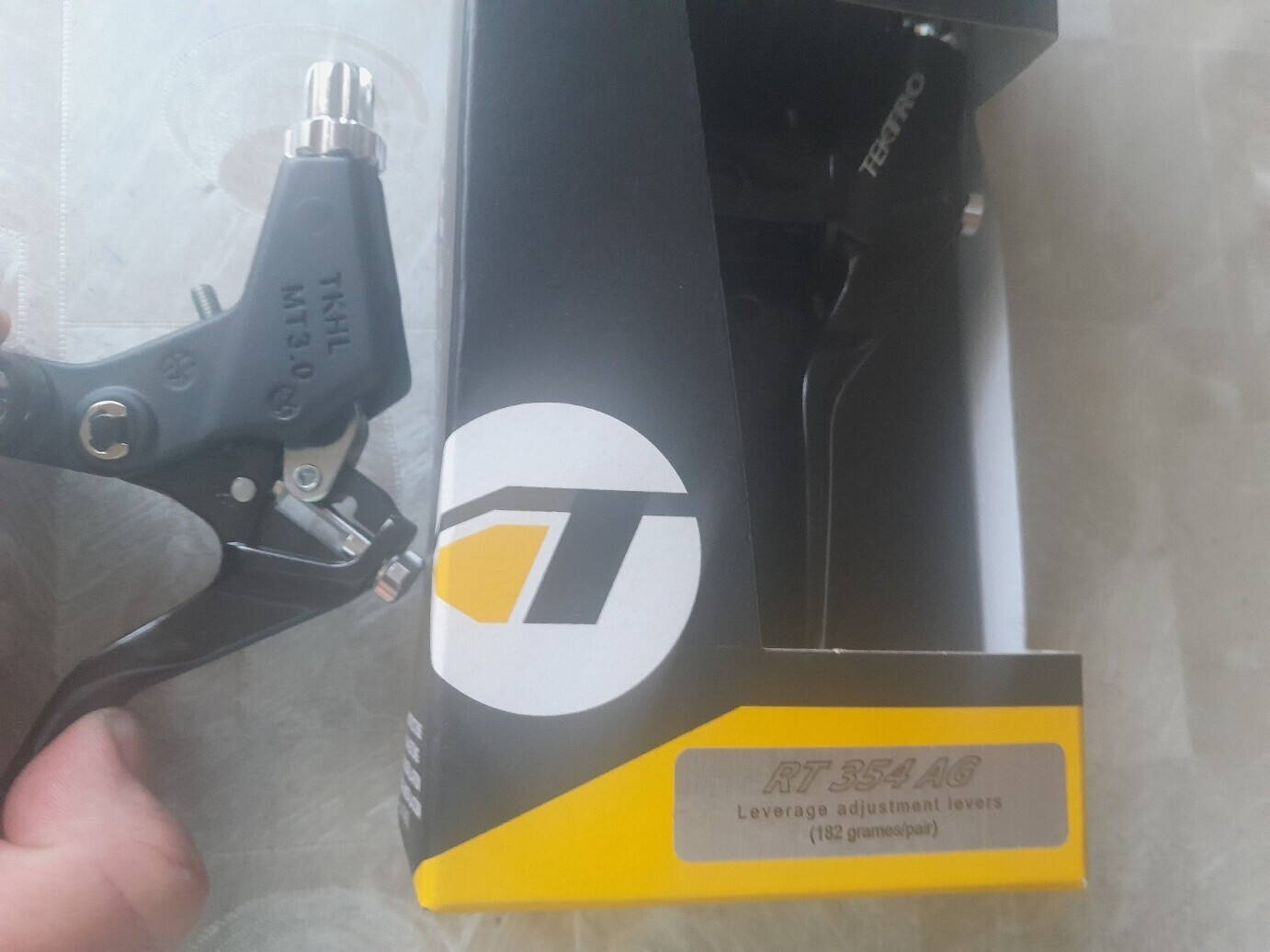

У Tektro есть универсальные ручки модель RT 354 AG, подходят как для вибрейков так и для шоссе/кантиливеров, у них есть два положения, можно переставлять для разных типов тормозов.
Покупал когда-то в велостудии возле сумского рынка.
Или как вариант смотреть бу на разборке старых велов с кантиливерами.

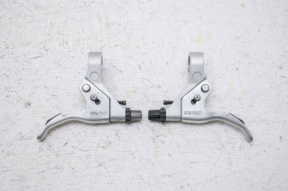

Cassette in chain писал(а):
LEX
Кстати Avid SD7 я ставил на шоссер еще лет 10 назад, экспериментировал, в принципе катабельно при полностью выкрученной настройке, сейчас у меня сд7 стоят с роллерными тормозами, тоже не совсем подходят, но ничего, привык.
Тектро конечно имеют странную форму, но выбирать похоже тупо не из чего, сейчас знакомый отдал мне такие дубликаторы китайские, надо померять как они работают, конечно использовать их в качестве основных ручек затея так себе, но вот я с 2007 года на прямом руле с эрго рожками, проезжал и 200, и 400, сменил несколько рам, но везде настраивал всё под прямой руль, люблю активную езду и чтобы в доступе были манетки с тормозами и по херовой дороге, и при резком маневрировании, к барану пару месяцев пытаюсь привыкнуть, ставлю разные выносы, удлинители штока. всё не то, не моё, хотя по идеальной дороге ехать можно, но я сейчас в И-Ф и тут дороги пиздец, в Харькове после бомбёжек и то дороги лучше, чем тут без всяких прилётов. На баране я судорожно цепляюсь за руль и у меня вообще нет ощущения контроля.
