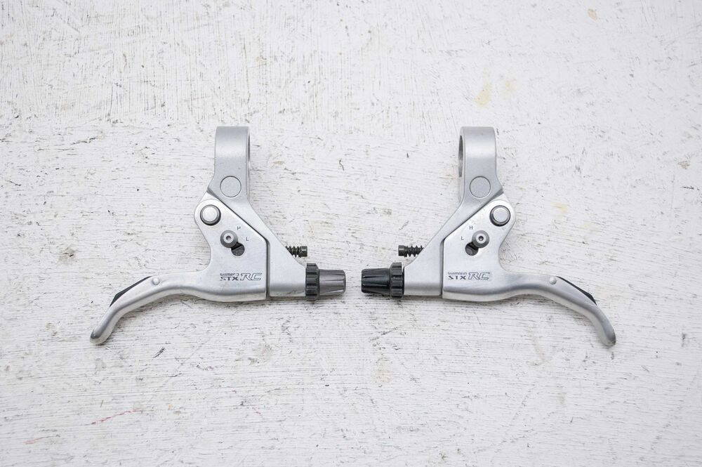

Вот выше вредина показал вот такие ручки:
00я0 (5).jpg [ 105.05 КБ | Просмотров: 3955 ]
000 (5).jpg [ 102.93 КБ | Просмотров: 3955 ]
помни, они тебе не подойдут! Эти ручки исключительно для V-brake! ну ещё для диск. механики. Они не разрабатывались для канти/клещей.
В последнее время много кто делает такие ошибки. Верхние Avid кстати тоже не подойдут.
СообщениеДобавлено: 07.08.2023 14:37
Сообщения: 4339
Зарегистрирован:01.03.2015
є катани за другим посиланням на бд, є тектри на олх за третім посиланням - прямо заявлені виробником як канті/шосе

Кстати Avid SD7 я ставил на шоссер еще лет 10 назад, экспериментировал, в принципе катабельно при полностью выкрученной настройке, сейчас у меня сд7 стоят с роллерными тормозами, тоже не совсем подходят, но ничего, привык.
