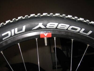

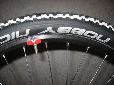

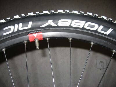

Как я только не пытался это исправить... Мусор или у меня руки кривые?
1.jpg [ 245.4 КБ | Просмотров: 8479 ]
2.jpg [ 201.02 КБ | Просмотров: 8479 ]
3.jpg [ 226.4 КБ | Просмотров: 8479 ]
4.jpg [ 196.47 КБ | Просмотров: 8479 ]

Камера тоже кстати Schwalbe (ну тоесть не говно какое-то), проехала тысяч 5, на 4-х разных покрышках... Проблем не было. Попробую поменять местами переднюю и заднюю камеры, посмотрим что получится.

Заламывал при 1, 1.5, 2, 3, 4 атм... Пробовал накачать заломленную... Кривизна то меньше то больше, но правильно установить не получилось ни разу.

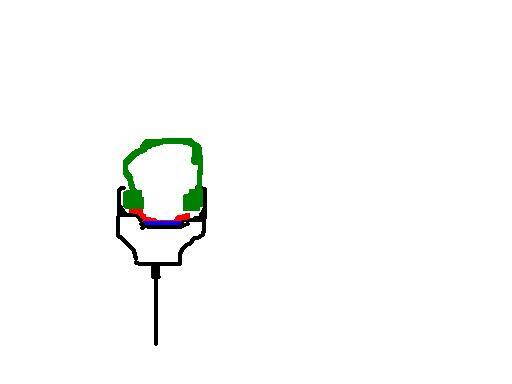

Была похожая проблема со СмартСэмами. Но я думал, что либо обод для этой покрыхи большой либо покрыха немного меньшего диаметра. Оказалось вовсе другое - флипер. Да, да! Именно стоковый говёный флипер толстый кусок резины был шире, чем центральная канавка обода. Он просто-напросто не давал распрямиться покрышке вширь при накачивании, и как я только не пытался её заламывать :D . Для наглядности эскизик. Красным отмечен старый флипер, синим - новый флипер два слоя изоленты :wink: Эскиз немного неправильно отображает профиль обода, но суть, я думаю ясна. Снимите старый флипер и попробуйте изготовить флипер из обычной ПВХшной изоленты.

Спасибо большое!!! Флипер тоже Schwalbe (тоесть не говно) но я не исключаю возможность его перекоса :smile: Завтра снова разбортирую и попробую все вышеперечисленные варианты :smile:
