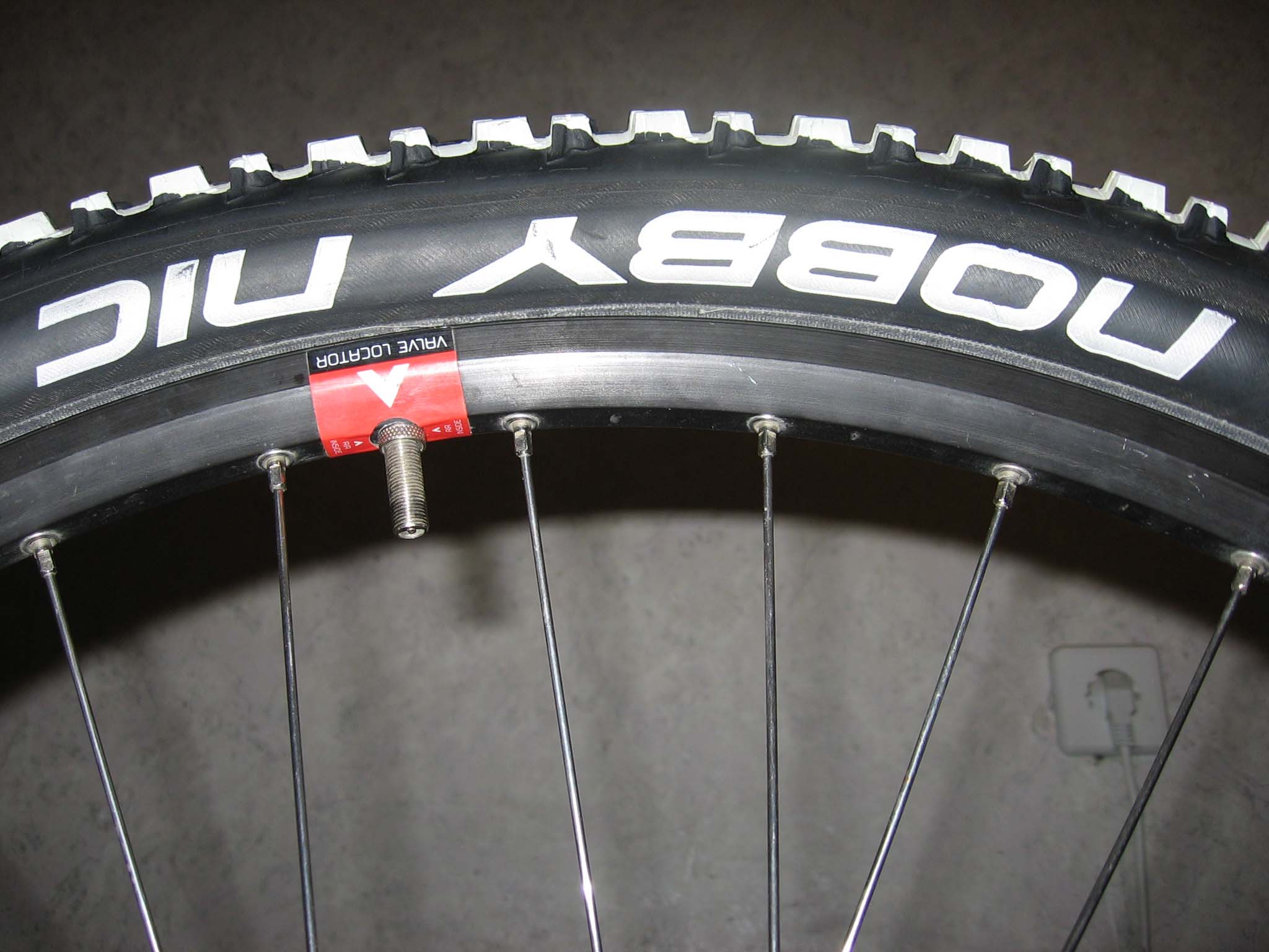

Вот такое счастье:
[youtube]http://www.youtube.com/watch?v=-3-SFtJ4UXw[/youtube]
Как я только не пытался это исправить... Мусор или у меня руки кривые?
1.jpg [ 245.4 КБ | Просмотров: 8467 ]
2.jpg [ 201.02 КБ | Просмотров: 8467 ]
3.jpg [ 226.4 КБ | Просмотров: 8467 ]
4.jpg [ 196.47 КБ | Просмотров: 8467 ]

Камера тоже кстати Schwalbe (ну тоесть не говно какое-то), проехала тысяч 5, на 4-х разных покрышках... Проблем не было. Попробую поменять местами переднюю и заднюю камеры, посмотрим что получится.

На видео она накачена до 4 атм (почти 60пси)

вообще то это правится руками. Накачиваешь до 4 атм, берешься за покрышку в этом месте и пытаешся ее со всей дури заламать на себя, потом с другой стороны. Если вдруг не пошло, помаж по кругу галой для посуды и попробуй снова, по мылу пойдет и выправится.

Заламывал при 1, 1.5, 2, 3, 4 атм... Пробовал накачать заломленную... Кривизна то меньше то больше, но правильно установить не получилось ни разу.

Была похожая проблема со СмартСэмами. Но я думал, что либо обод для этой покрыхи большой либо покрыха немного меньшего диаметра. Оказалось вовсе другое - флипер. Да, да! Именно стоковый говёный флипер толстый кусок резины был шире, чем центральная канавка обода. Он просто-напросто не давал распрямиться покрышке вширь при накачивании, и как я только не пытался её заламывать :D . Для наглядности эскизик. Красным отмечен старый флипер, синим - новый флипер два слоя изоленты :wink: Эскиз немного неправильно отображает профиль обода, но суть, я думаю ясна. Снимите старый флипер и попробуйте изготовить флипер из обычной ПВХшной изоленты.

Спасибо большое!!! Флипер тоже Schwalbe (тоесть не говно) но я не исключаю возможность его перекоса :smile: Завтра снова разбортирую и попробую все вышеперечисленные варианты :smile:

У Швабры брак редкий случай, скорее всего покрышка просто не до конца становиться на обод. Сталкивался с подобной ерундой и у других производителей, при чём и на "корде" и на "кевларе".
Могу предложить к сказанному Vovan_G5 ещё два способа:
1) собираешь колесо, предварительно намылив мылом изнутри (или смазав моющим средствомдля посуды) обод, накачиваеш колесо до до минимального давления указанного на покрышке и "по-тихому" проезжаешь 10-50 метров. Покрышка начинёт щёлкать - это норма, она занимает своё место на ободе. После накачиваешь до максимального давления для данной покрышки и снова 10-50 метров " в тихую". Венцом всех манипуляций становиться разровнявшаяся по ободу покра.
2) собираешь колесо - 1. натягиваешь одну сторону покры на намыленный изнутри обод 2. укладываешь в покру камеру и накачиваешь, качать нужно ровно столько, что бы камера только "оформилась"(это помогает камере "разложиться внутри покрышки). 3. натягиваешь на обод вторую сторону покрышки и накачиваешь до 5-6 атмосфер (не пси и не бар). Если насос не выдаёт такого давления, то набиваешь до его максимума а потом прокатываеш колесо по полу (земле) с умеренным давлением рук (руки идут по верней части колеса). при этом щелчки нормальное явление - покрышка становиться на своё место на ободе.
По идее все сказанное Vovan_G5 и мной должно помочь. Исключением может стать кордированная проволкой покра с критическими повреждениями корда.
