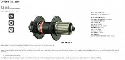

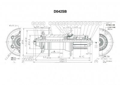

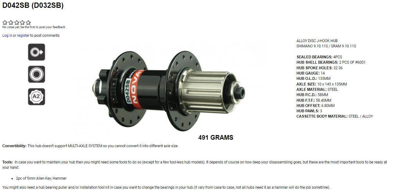

Скриншот втулки c официального сайта novatec
Для расчета длины спиц необходимо несколько параметров

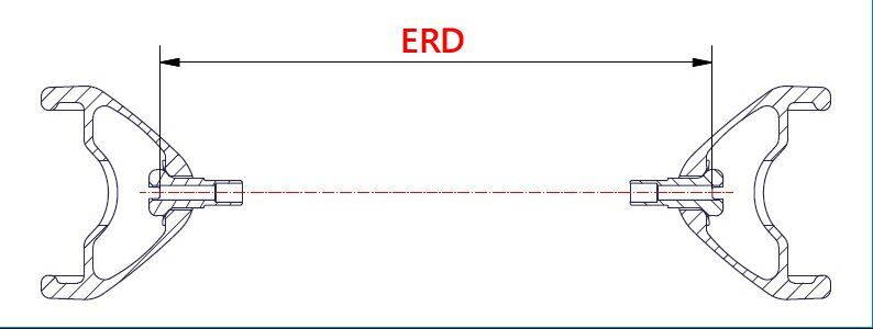

- ERD (Effective Rim Diameter) эффективный диаметр обода диаметр обода, измеренный в местах расположения ниппелей в отверстиях для спиц, плюс толщина двух головок ниппелей, обычно на наклейке обода можно увидеть это значение (не путать с ETRTO)
- длина втулки (OLD)
- LFD диаметр левого фланца втулки
- RFD диаметр правого фланца втулки
- offset смещение от центра втулки
- диаметр отверстия для спицы
- количество спиц в колесе
- количество пересечений спиц (крестов)
- длина ниппеля для спиц (12мм, 14 мм)
Теперь все известные параметры вводим в калькулятор спиц и получаем нужную длину спиц с левой и с правой стороны.
Для проверки правильно ли вы ввели все параметры используйте несколько разных калькулятор, значения длины спиц должны быть примерно одинаковыми.
