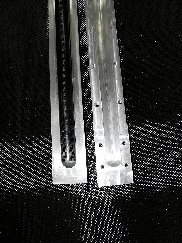

Карбоновое полотно закладывают в форму несколькими слоями, каждый раз меняя направление плетения, чтобы увеличить прочность. Слои перемазывают эпоксидными смолами и дают затвердеть, прижимая изнутри достаточно высоким давлением. Деталь выходит прочной и гладкой, практически не требующей последующей финишной обработки.
Нам показали в деталях подготовку форм. И еще много чего! Формы из стеклопластика проще в изготовлении, но не позволяют использовать нужное давление, поэтому при промышленной технологии используются алюминиевые фрезерованные формы. Они трудоёмки и дороги в производстве, но позволяют получать качество продукции на мировом уровне.
