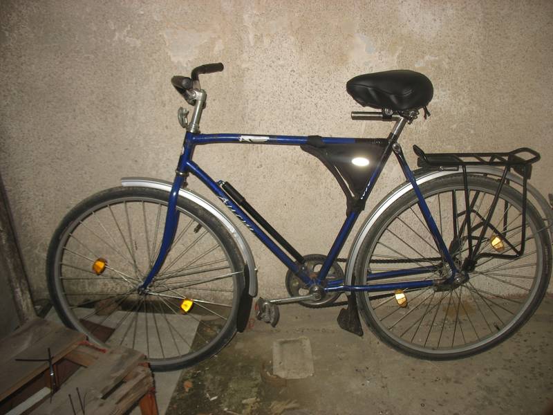

Как выровнять раму после столкновения?
Нога задевает за крыло. Т.е. вилку надо выгнуть чтобы колесо было дальше и раму выправить горб это тоже отодвинет колесо. Как это сделать?
Было
12222222222222222222222233.jpg [ 108.04 КБ | Просмотров: 8004 ]
Стало
IMG_6548.JPG [ 78.66 КБ | Просмотров: 8025 ]
Можно ли выровнять чтобы было как раньше раму или только под замену?

рама выгнута не слишком сильно, больше досталось вилке. Думаю еще поездит если денег совсем нет.
Снимаете колесо, разворачиваете руль на 180 градусов, отодвигаете вилку от каретки домкратом, одолженным на СТО или у друга автолюбителя. Потом развернуть обратно и навесить колесо.
Также можно вилку вынуть и выровнять с помощью тисков и трубы.
Такая вилка, если заменить стоит 200 гривен на ОЛХ примерно.

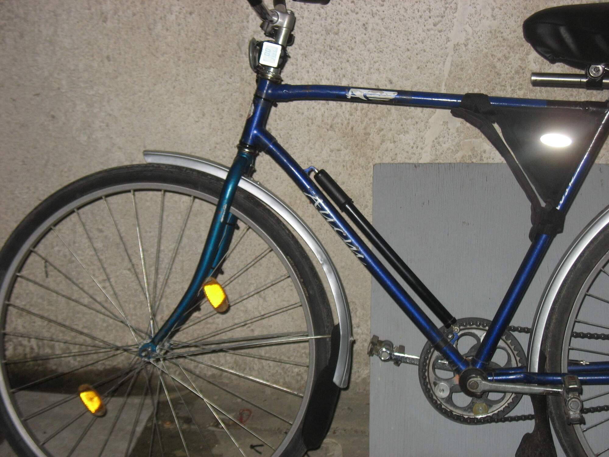

У меня есть запасная рама с вилкой. Но снимать каретку выбивать и впрессовывать чашки. Затем бить по шатунам - работа очень тяжелая!
Поэтому заменил только вилку.
Видно что педаль отдалилась от крыла и межцентровое стало больше на 3-3,5 см. 1-ая фото прежнее состояние, понятно чтобы вернуть прежнее состояние нужно менять всю раму. Но это очень трудоемко. Пока поезжу так.
Осталось изменение угла наклона рулевого стакана небольшое и горб на верхней трубе. Но уже лучше.
1) А как выровнять угол рулевого стакана и горб в раме? Нужна мастерская или можно дома выровнять??
2) А как выравнивать переднюю вилку в тисках???
Стало так
111111.jpg [ 422.99 КБ | Просмотров: 7863 ]
Вилка другого цвета...
