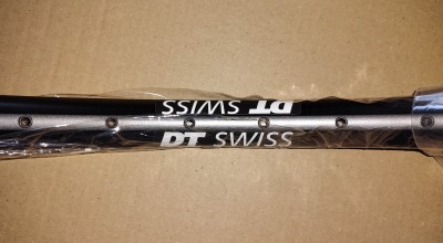

Вот так они выглядели, все трещины были недалеко от спиц, дорожка под тормоза никогда не использовалась. Обода с приставкой DH и весом наверно под 700 гр, вилсет валялся чисто для резерва, почти на нем не катался. Основной вилсет гораздо более лайтовый, на котором наездил примерно 30000 км, никаких намеков на проблемы не имеет до сих пор.

Яка точна назва обода? Фірма-виробник та модель.
Какой-то mach1, точнее уже затрудняюсь сказать, ибо выкинул. Вот и новенькие пришли.
